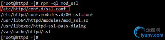

4、在httpd服务器上安装https所需的httpd的模块mod_ssl,修改httpd关于ssl的配置文件,让其符合当前工作环境

修改配置文件

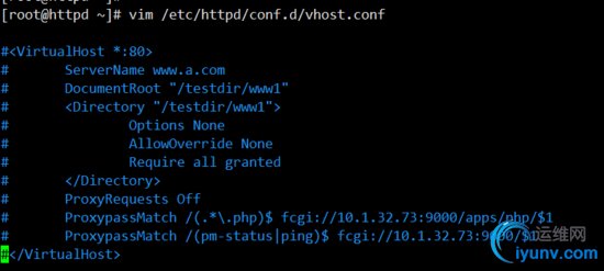

由于同一个IP只支持定义一个https,故本例中将之前定义的哪个虚拟主机定义为https的页面
将准备定义为https的虚拟主机的定义注释掉

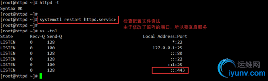

5、测试https访问
注意,因为是私有CA颁发的证书因此要将私有CA的自签证书导入浏览器的可信任的根CA颁发机构后,然后进行测试访问
