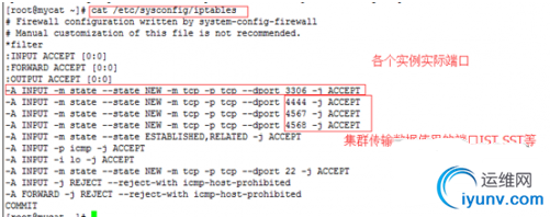

2、CLUSTER需要用到3306,4444,4567,4568端口,在IPTABLES 中开通对这些ACCEPT

一、设置防火墙:
或者iptables –F  service iptables stop

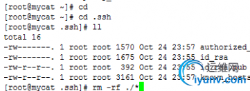

2、添加RSA,添加前建议删除旧的记录
#cd
#cd .ssh
Ssk-keygen –t rsa直接按回车即可
ssh-copy-id -i ".ssh/id_rsa.pub root@ip各个节点ip地址"
###root@IP使用每个服务器的IP地址,PXC 使用3台服务器,每台服务器执行3次

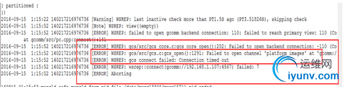

若插件没设置会导致TIMEOUT:

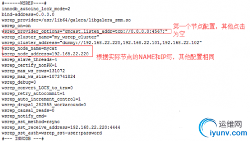

四、添加WSREP的配置参数,具体看模板(my.cnf)

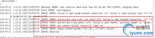

若启动的时候报这个错,说明离成功很接近了,主要是因为启动的方式错误,导致无法启动

若集群其他节点连接第一节点出现:
说明配置问题,其他节点可以根据第一节点的启动,重新初始化实例,然后连接第一节点
次坑花了2天时间,原来是配置文件问题………………………..

####搭建集群注意几个参数:
Binlog_format=row###日志格式必须为ROW
Default_storage_engine=INNODB
Innodb_autoinc_lock_mod2=2 ###指定innodb自增长列锁模式,2为交叉锁模式,多个语句能同时执行
INNODB_LOCKS_UNSAFE_FOR_BINLOG=1
WSREP_CLUSTER_NAME=CLUSTER_NAME###CLUSTER的名字
WSREP_CLUSTER_ADDRESS=GCOMM://IP1,IP2###集群中所有的node-ip,貌似只写本地也没问题,就是启动的时候写第一节点的IP 即可
Wsrep_node_address=ip ---每个节点配置为自己的IP
WSREP_PROVIDER=/USR/LOCAL/LIB/LIBGALERA_SMM.SO##指定GALERA库文件,PXC自带该库文件,MARIADB GALERA 需要安装GALERA
WSREP_SST_METHOD=RSYNC/XTRABACKUP  #指定SST方式,支持RSYNC(最快,需要表锁),MYSQLDUMP和XTRABACKUP
WSREP_SST_AUTH=SST:123456     ----传输的用户

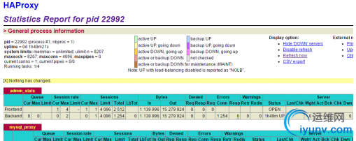

3、启动haproxy,启动的时候若还没有VIP地址 这里会有提示无法绑定SOCKET。不打紧。
#/usr/local/haproxy/sbin/haproxy–f /usr/local/haproxy/conf/haproxy.cfg

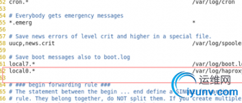

默认情况下haproxy是不记录日志的,可以使用rsync本例LINUX服务记录日志。
1、在linux下是rsyslogd服务,#yum –y installrsyslog先安装rsyslog
一般安装好rsyslog会自动生成rsyslog.d这个目录,若无自己创建
#cd /etc/rsyslog.d/ && touch haproxy.conf
#vim /etc/rsyslog.d/haproxy.conf
$ModLoad imudp
$UDPServerRun 514
local0.* /var/log/haproxy.log ###这个必须和haproxy.cfg的配置文件一致。
#vim /etc/rsyslog.conf
1、重启服务
#service rsyslogrestart
现在你就可以看到日志(/var/log/haproxy.log)了
