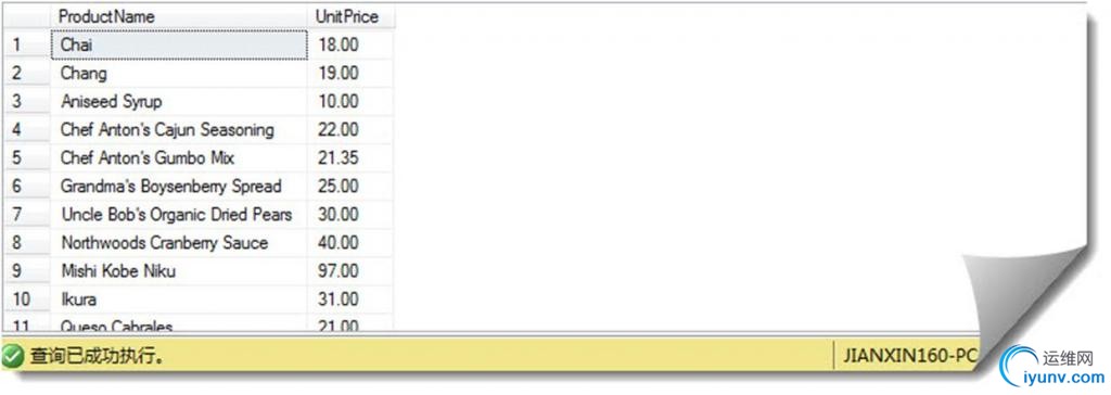

我们知道在执行存储过程时经常用到"EXEC"命令,例如要想执行存储过程"CustOrderHist"就可以使用"EXEC CustOrderHist 'ALFKI'"。其实"EXEC"还有另一种用法就是"EXEC (sql)",通过这种方式我们就可以动态执行sql语句。例如现在我想写一个存储过程,参数就表名和所选择的列,我通过传入这两个参数可以得到指定表的指定列信息,就可以这样来写:
SET ANSI_NULLS ONGOSET QUOTED_IDENTIFIER ONGO-- =============================================-- Author:Kenshin Cui-- Create date: 2010.11.20-- Description:Based on the specified table and column returns the query data-- =============================================CREATE PROCEDURE GetQueryDataByTableNameAndColumns@tableName NVARCHAR(20),@columns NVARCHAR(200)ASBEGINDECLARE @sql NVARCHAR(500)SET @sql='SELECT '+@columns+' FROM '+@tableNameEXEC (@sql)ENDGO
有了上面的存储过程,例如执行" EXECdbo.GetQueryDataByTableNameAndColumns@tableName='Products',@columns='ProductName,UnitPrice'"就可以看到:
在这个存储过程中我们就通过使用"EXEC"来动态执行了SQL。

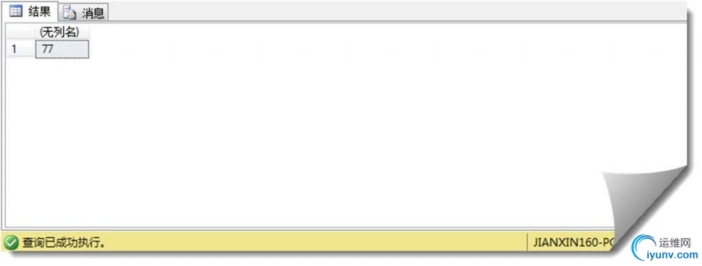

虽然上面两种方式都能够动态执行SQL,但是有些时候你的动态语句中可能还需要带有参数,这时你可能希望在动态执行SQL的同时能够将你的参数返回。例如现在我想要写一个存储过程,功能就是通过传入表名和列名,返回指定列中最大的列值。当然,这是你需要定义一个参数来接收"MAX"值,可是关键问题就是怎么样返回这个值呢?答案就是使用"sp_executesql"方式。"sp_executesql"支持输出参数,这个存储过程除了可以传入一个参数之外(例如我们的例子),还支持传入三个参数(这说明这个存储过程是有两个可选参数的),后者也正可以解决我们的问题。例如要实现之前说的功能就可以这样下:
SET ANSI_NULLS ONGOSET QUOTED_IDENTIFIER ONGO-- =============================================-- Author:Kenshin Cui-- Create date: 2010.11.20-- Description:By specifying the table name and column names to return the maximum value-- =============================================CREATE PROCEDURE GetMaxValueByTableNameAndColumns@tableName NVARCHAR(20),@columnName NVARCHAR(200)ASBEGINDECLARE @sql NVARCHAR(500)DECLARE @outputParamDefine NVARCHAR(100)DECLARE @maxValue NVARCHAR(50)SET @sql='SELECT @maxValue=MAX('+@columnName+') FROM '+@tableNameSET @outputParamDefine='@maxValue NVARCHAR(50) OUTPUT'EXEC sys.sp_executesql @sql,@outputParamDefine,@maxValue OUTPUTSELECT @maxValueENDGO
执行"EXECdbo.GetMaxValueByTableNameAndColumns@tableName='Products',@columnName='ProductID'"后:
