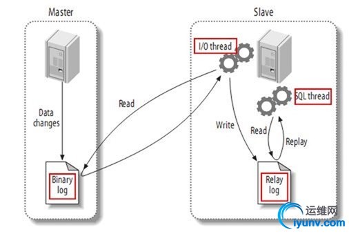

  主从同步复制原理  在开始之前,我们先来了解主从同步复制原理。
  复制分成三步:
  1. master将改变记录到二进制日志(binary log)中(这些记录叫做二进制日志事件,binary log events);  2. slave将master的binary log events拷贝到它的中继日志(relay log);  3. slave重做中继日志中的事件,将改变反映它自己的数据。  下图描述了这一过程:
  该过程的第一部分就是master记录二进制日志。在每个事务更新数据完成之前,master在二日志记录这些改变。MySQL将事务串行的写入二进制日志,即使事务中的语句都是交叉执行的。在事件写入二进制日志完成后,master通知存储引擎提交事务。
  下一步就是slave将master的binary log拷贝到它自己的中继日志。首先,slave开始一个工作线程——I/O线程。I/O线程在master上打开一个普通的连接,然后开始binlog dump process。Binlog dump process从master的二进制日志中读取事件,如果已经跟上master,它会睡眠并等待master产生新的事件。I/O线程将这些事件写入中继日志。
  SQL slave thread处理该过程的最后一步。SQL线程从中继日志读取事件,更新slave的数据,使其与master中的数据一致。只要该线程与I/O线程保持一致,中继日志通常会位于OS的缓存中,所以中继日志的开销很小。
  此外,在master中也有一个工作线程:和其它MySQL的连接一样,slave在master中打开一个连接也会使得master开始一个线程。

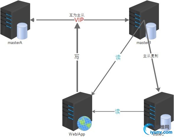

  MySQL双主(主主)架构方案思路是:  1.两台mysql都可读写,互为主备,默认只使用一台(masterA)负责数据的写入,另一台(masterB)备用;  2.masterA是masterB的主库,masterB又是masterA的主库,它们互为主从;  3.两台主库之间做高可用,可以采用keepalived等方案(使用VIP对外提供服务);  4.所有提供服务的从服务器与masterB进行主从同步(双主多从);  5.建议采用高可用策略的时候,masterA或masterB均不因宕机恢复后而抢占VIP(非抢占模式);  这样做可以在一定程度上保证主库的高可用,在一台主库down掉之后,可以在极短的时间内切换到另一台主库上(尽可能减少主库宕机对业务造成的影响),减少了主从同步给线上主库带来的压力;
  但是也有几个不足的地方:
  1.masterB可能会一直处于空闲状态(可以用它当从库,负责部分查询);  2.主库后面提供服务的从库要等masterB先同步完了数据后才能去masterB上去同步数据,这样可能会造成一定程度的同步延时;  架构的简易图如下:

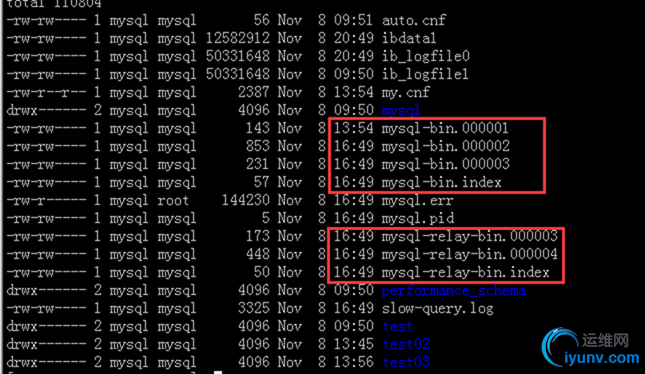

5. 遇到的问题
一种主从报错折腾了我半天:
Last_IO_Errno: 1236
Last_IO_Error: Got fatal error 1236 from master when reading data from binary log: 'Could not open log file'
后面修改主从同步相关 参数,确认原因是my.cnf增加了如下参数:
log-bin = mysql-bin
relay-log = mysql-bin
从正常主主同步时的二进制日志文件显示,有2套二进制日志。因此推断上面2个参数导致不能产生2套二进制文件,故导致二进制文件错乱和丢失。
