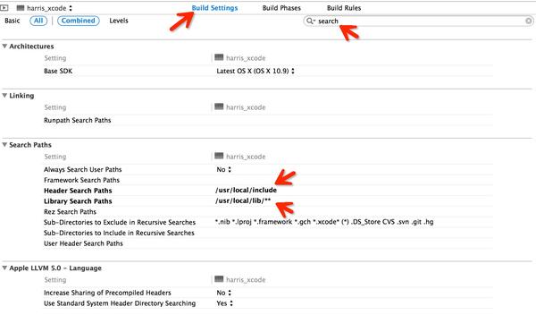

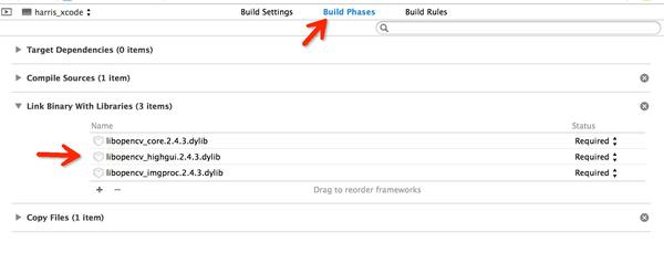

打开 Xcode,对工程进行如下设置
然后在.cpp文件内添加 #include <opencv2/opencv.hpp> 即可。
      至此,mac Xcode里配置OpenCV就大功告成了!!!是不是很简单你都不敢相信,接下来你就可以在main.cpp文件里编译你的OpenCV工程了!!!

      配置工程总是经过很多次尝试才成功的,本文与其他网文中关于Xcode里的配置略有不同,仅仅是加了2个Search路径,剩下的都是默认值,不做改变,没有改变Apple LLVM Language C++,也没有往Link Binary With Libraries里加入其它的库类,仅仅是下载下来的18个OpenCV库,不知道是因为Xcode版本问题还是什么原因,配置过程相对来说要稍简单一些.
