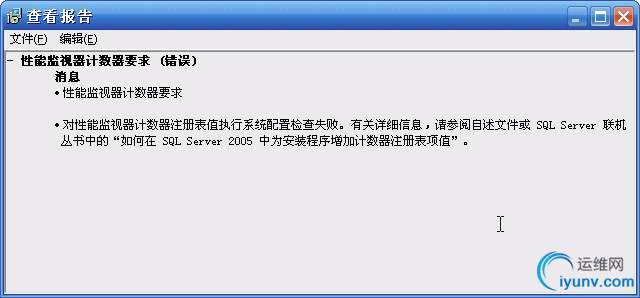

不过,在安装开发版的时候,安装程序在检查系统需求的时候,出现了如下图的错误,信息:
查看安装帮助后,发现有这一段话:

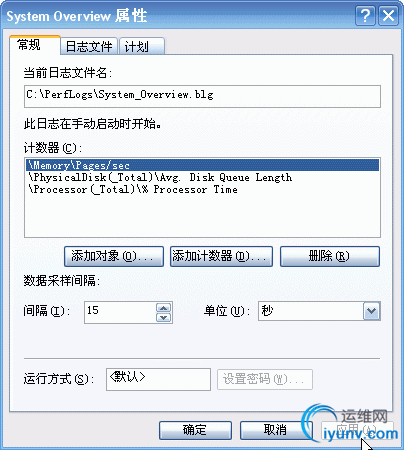

首先打开 “控制面板” --> “管理工具” 后,双击 “性能”,显示出性能分析器界面,在右边的控制台节点中展开 “性能日志和警报”后,用鼠标选择 “性能计数器”。
然后双击右边窗口的 “System Overview”,显示 System Overview 属性窗口。
在窗口中的 “添加对象” 和 “添加计数器” 按钮分别单击一次,但单击后显示的窗口不要去动,直接选择取消。
分别单击两个按钮后,单击缺定关闭 System Overview 属性窗口,然后关闭性能窗口。

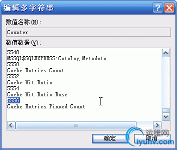

在Sql Server 2005 的安装帮助文件中说的是需要查看009目录的注册表项,而我们大部分人使用的是简体中文的操作系统,所以不能按帮助中说的,而是需要注意004目录中的内容。
打开004 目录中的内容,可以看到如下图:

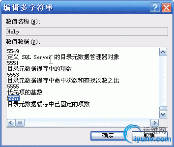

我们分别双击 “Counter” 项 和 “Help” 项,察看其中的最后的数字,如下图:
Counter 项的内容:
Helper 项内容
这时候,我们知道,Counter 项的数字是5556,Helper项的内容是5557。
