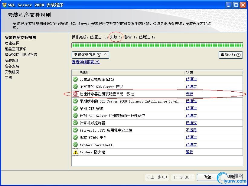

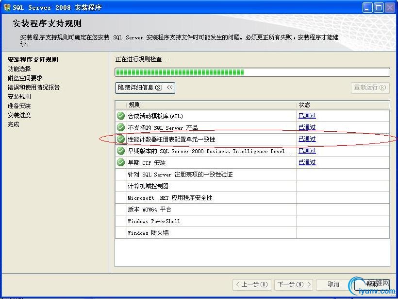

  在Windows Server 2003 、Windows XP或者Windows 2000中安装 SQL SERVER 2008 开发版和企业版时,会遇到“性能计数器注册表配置单元一致性”检查失败 的问题
(图一)

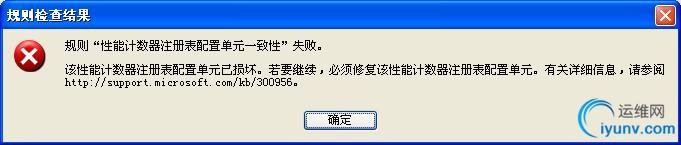

安装提示错误信息为:
(图二)

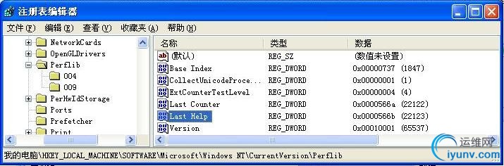

[HKEY_LOCAL_MACHINE\SOFTWARE\Microsoft\Windows NT\CurrentVersion\Perflib]
"Last Counter"=dword:0000566a(22122)  (这个值根据不同的机器各不相同,不是固定值)
"Last Help"=dword:0000566b(22123)    (这个值根据不同的机器各不相同,不是固定值)
(图三)

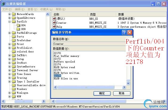

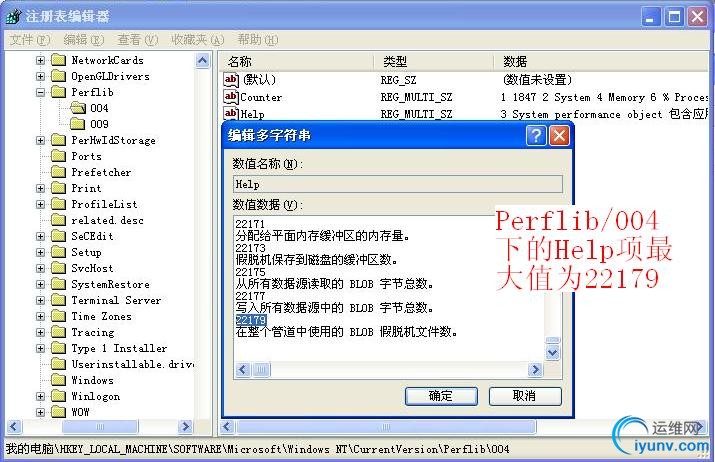

经过比较,发现在两个子文件夹项目下面存在的计数器最大值不同
(图四)Perflib\004中Counter项目的最大值为22178(这个值根据不同的机器各不相同,不是固定值)
  (图五)
  Perflib\004中Help项目的最大值为22179(这个值根据不同的机器各不相同,不是固定值)

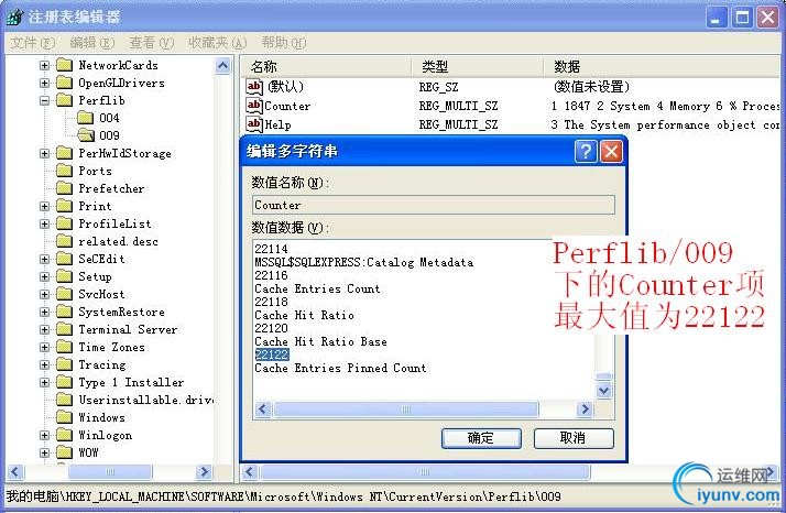

(图六)Perflib\009中Counter项目的最大值为22122(这个值根据不同的机器各不相同,不是固定值)

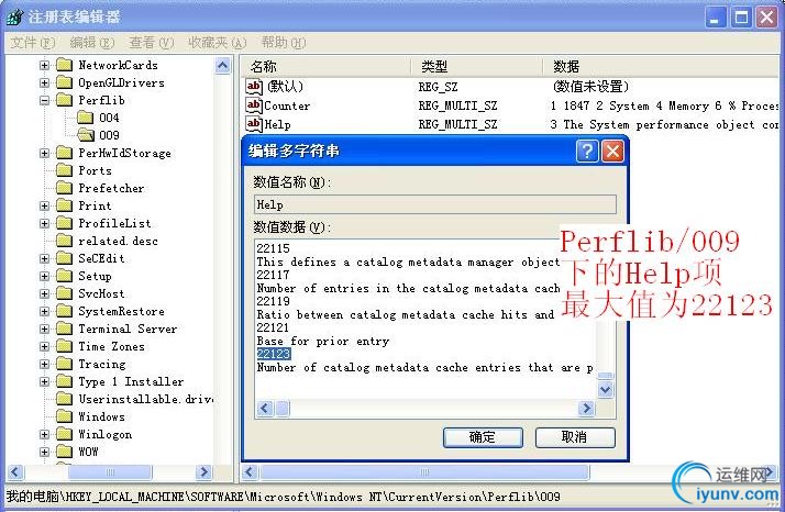

(图七)Perflib\009中Help项目的最大值为22123(这个值根据不同的机器各不相同,不是固定值)

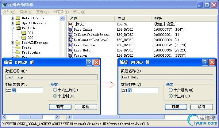

3、修改注册表项

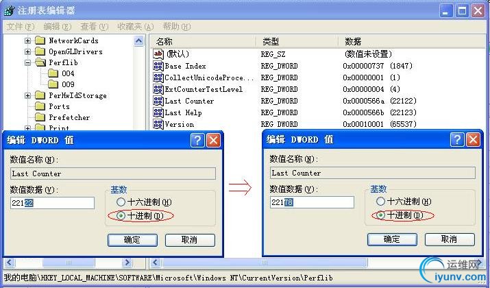

  修改[HKEY_LOCAL_MACHINE\SOFTWARE\Microsoft\Windows NT\CurrentVersion\Perflib] 中"Last Counter"的值,使它和[HKEY_LOCAL_MACHINE\SOFTWARE\Microsoft\Windows NT\CurrentVersion\Perflib\004] 中"Counter"的最大值保持一致,我们这里是改为22178
(图九)
修 改[HKEY_LOCAL_MACHINE\SOFTWARE\Microsoft\Windows NT\CurrentVersion\Perflib] 中"Last Help"的值,使它和[HKEY_LOCAL_MACHINE\SOFTWARE\Microsoft\Windows NT\CurrentVersion\Perflib\004] 中"Help"的最大值保持一致,我们这里是改为22179
要注意的是,修改数字的时候,必须选择基数是 “十进制”(默认是十六进制),否则数字将不匹配,SQL SERVER 2008 安装程序检查将再次失败。

测试效果:
然后关闭注册表编辑器,再次开始安装 SQL SERVER 2008 Developer Edition简体中文开发版
(图十)测试通过,不再出现错误,可以正常安装了
至此,问题彻底解决,而解决方法,只是简单得修改了两个注册表键值。
