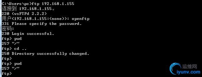

wKioL1gkH2TRB-SyAAFBv6ZPdK8794.jpg 要想实现登录ftp 需要账户与密码,一定要修改/etc/vstftpd/vsftpd.conf 里面的anonymous_enable=yes  (yes改为no) 即可,如下图所示在windows7下面的cmd窗口中测试。
看到没,使用openftp 这个账户登录,直接进入了我们给这个账户指定的宿主目录 /data/kfp
这里面一定注意了,这里有一个大的安全隐患!就是可以在这个界面里面直接切换到linux 的根目录,并查看到所有文件如下图所示。

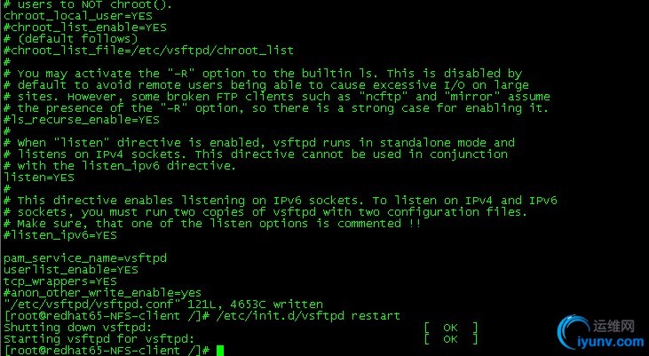

如何解决这一问题  这需要在FTP服务器的配置文件里进行修改指定,/etc/vsftpd/vsftpd.conf  里面的local_enable默认为yes (下面的参数需要在这个为 yes前提)
chroot_local_user 控制本地用户是否锁定在其宿主目录下。Yes为是 NO 为不是,默认是NO 我们需要改为yes , 我们使用vi 进行修改然后重启ftp 启服务如下图
我们再进行测试:在windows7 下的cmd 窗口。
如上图所示:我们已经将基锁定在宿主目录了 /data/kfp
