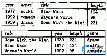

问:比较以下两个关系,是否为同一个关系?
答:是的,这两个关系只是把属性的顺序以及元组的顺序改变了,但是他们还是同一个关系,只是表现形式不同;

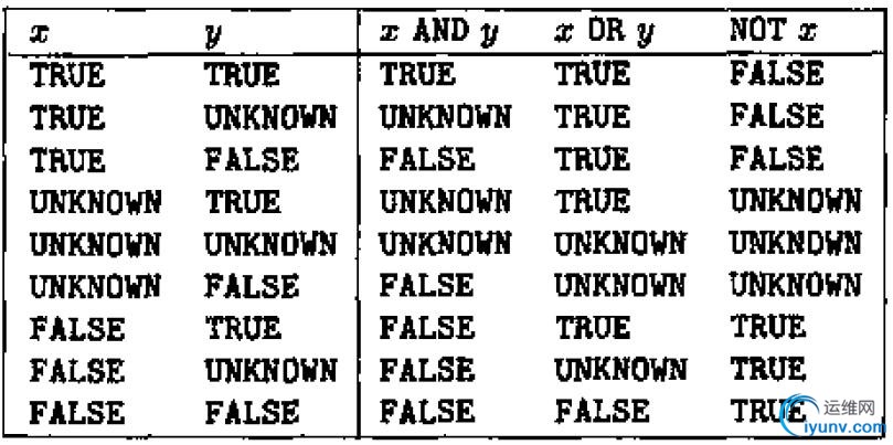

1.NULL值和任意值算术运算都是空值;
2. NULL值和任意值比较运算都是UNKNOWN值;
比如:
a=null,b=5,则a+b为null;
a=null,b=5,则a>5为UNKNOWN;
判断是否为NULL的语句为aIS NULL或 aIS NOT NULL
问:SELECT * FROM Person WHERE age>0 OR age<=0是否会返回全部的元组呢?
答:不会。因为如果age的值为null,则age>0为UNKNOWN,age<=0为UNKNOWN,则不返回;
