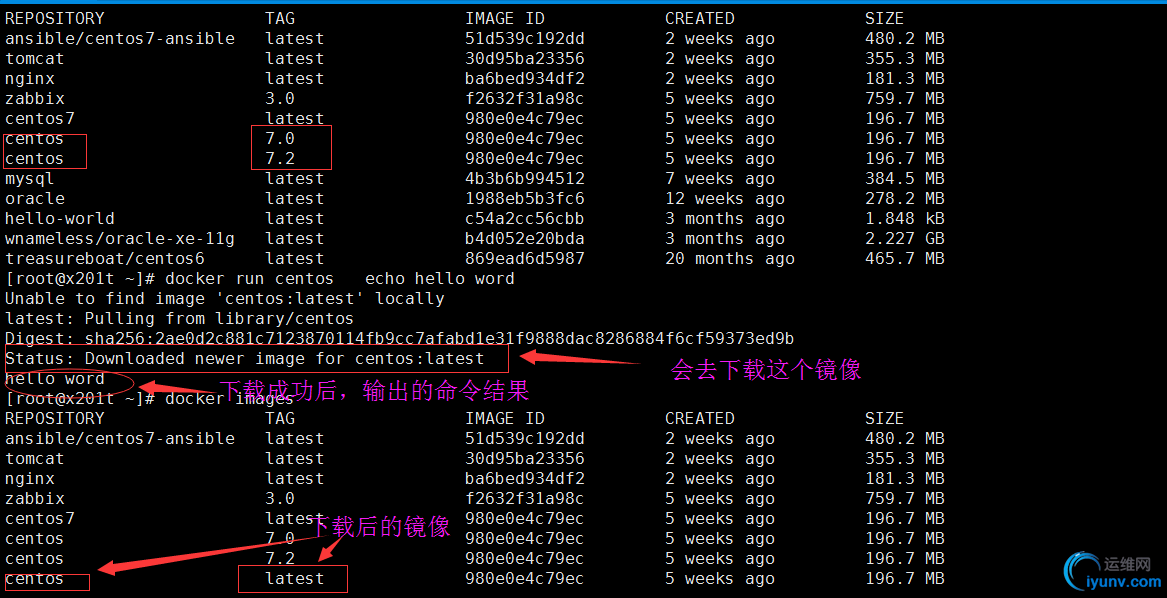

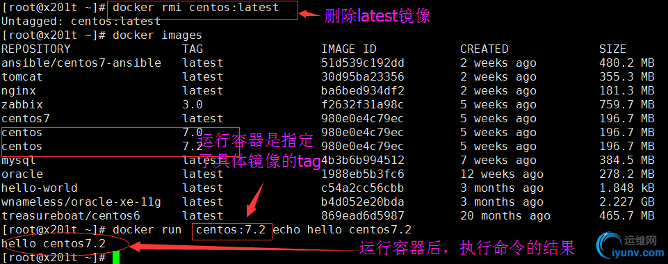

注意:运行一个容器时,若只是指定了镜像名,而没有指定其tag,docker默认会以tag为latest(最新版本)的镜像去启动容器,假如没有这个镜像(实际上在使用一个镜像启动一个容器时,当这个容器不存在于本地时,docker会去默认配置好的镜像仓库下载这个镜像),则先会报错;之后会试着下载这个镜像,下载成功后再次运行容器和所要执行的命令。
直接指定tag的时候,就会直接用所指的的镜像运行容器以及执行所指定的命令;如下图:

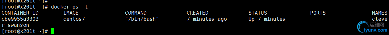

#查看最近一次启动的那个容器信息
[iyunv@x201t ~]# docker ps  -l

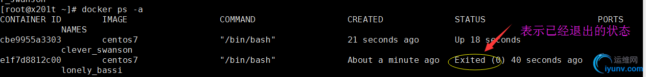

当退出当前容器后,或者容器内的程序(命令)执行结束后,容器会自动进入停止状态(除非运行时使用的参数 -d)

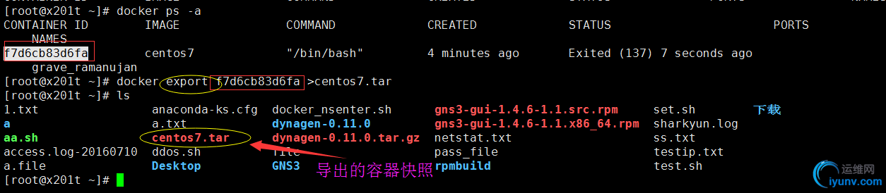

# 导入导出容器,就像是给容器做快照和恢复快照
导出容器用 docker export 命令
导入容器用 docker import 命令
把导出的容器快照文件作为标准输入,导入为新的镜像
注意:
docker import 和docker  load的区别在于,load 是用来导入镜像存储文件到本地镜像库的,镜像存储文件是用save从本地镜像库保存到本地硬盘的镜像备份文件,一般容量相对容器的快照文件较大,保存的是完整的记录,导入时,不能重新指定标签(log)等元数据信息;而import导入的是容器的快照文件,容器的快照文件体积较小,它丢弃了历史记录和元数据信息,仅仅保存容器当时的快照状态。
