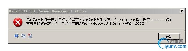

  这条信息告诉我们,SQL 2005 在网络地址 127.0.0.1 上的 1183 端口监听客户端的 DAC 连接。我们启动 SSMS,在服务器名称中输入:127.0.0.1,1183。这里的 ip 和 port 中间要用英文逗号“,”来分隔。当然,也可以在命令下通过 sqlcmd 来建立 DAC 连接。
c:\sqlcmd -E -S 127.0.0.1,1183
  需要注意的是,如果指定了 DAC 端口,就不要在 sqlcmd 后加 -A 参数,否则会出错。这时候,也不需要启动 SQL Server Browser 了,因为我们已经告诉 sqlcmd 要连接到的 DAC 地址和端口是:127.0.0.1,1183。
  就可以通过 DAC 连接到 SQL 2005 中,这时候会出现个错误,忽略它。
