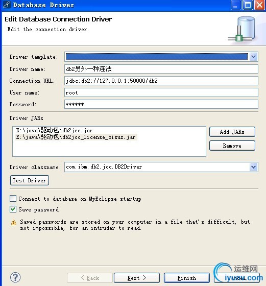

下面我写下数据库连接方法:(这里我也吃亏了)
这里你先测试一下,,看看是否success
如果是..OK...可能就没问题了...
