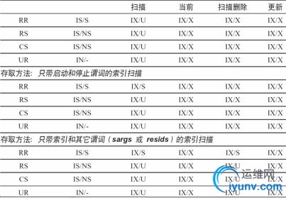

表 6-4  表扫描时在表 / 行上加锁情况
表 6-5  索引扫描时在表 / 行上的加锁情况
  关于在不同隔离级别和扫描方式下表 / 行上的加锁情况,我们可以在 DB2 解释工具的输出中查看加锁情况。下面我们分别对全表扫描和索引扫描的加锁情况举例:

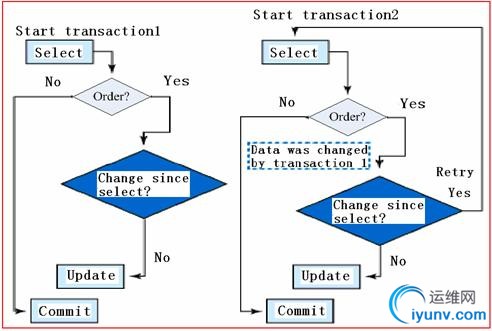

  图 6-5 阐释了 DB2 V9.5 的乐观锁定特性的功效。事务 1 和事务 2 同时读取相同的行,包括 RID_BIT 和 ROW CHANGE TOKEN 值。随后,事务 1 在执行完SELECT并确保该行未发生修改后,通过将RID_BIT 和 ROW CHANGE TOKEN谓词添加到UPDATE语句对行进行更新。现在,当事务 2 尝试使用与事务 1 相同的谓词对同一行进行更新时,它无法查找到该行,因为ROW CHANGE TOKEN的值已经根据事务 1 的UPDATE进行了更改。事务 2 必须进行重试更新,以取回最新的数据。
图 6-5  DB2 V9.5 的乐观锁定特性

  6.3.3  乐观锁应用案例
  上面我们讲解了乐观锁的原理和实现技术,现在我们来举一个乐观锁的应用案例。假设某员工履行新的工作职责并被调到另一个部门工作。公司的两名经理 ( 原部门的经理 MANAGER1 和新部门的经理 MANAGER2) 正在使用人事管理应用程序更新 SAMPLE 数据库的 EMPLOYEE 表中的员工记录。此时存在一种可能,即两名经理可能同时对该员工的记录进行更新。当 MANAGER1 选择并更新这条员工记录时,MANAGER2 也对同一条记录执行更新。这时,乐观锁定特性将发挥作用,例如,它使 MANAGER2 在使用当前应用程序更新时了解到某个特定记录已经被更新过。这样,应用程序可以更容易地执行指令,因为它不必实现自己的更新检测逻辑。下面我们讲述几个常见的应用场景:
  场景 1

  在上面的这个场景中,我们可以看到当MANAGER1执行UPDATE操作后,EMPLOYEE表中 ROW CHANGE TIMESTAMP 字段从默认的“ 0001-01-01:00:00:00.000000 ”变为“ 2008-12-20:11:55:45.59 ”,也就是进行更改的那个时刻的时间戳。

  MANAGER1 的更新失败。由于 MANAGER2 执行了UPDATE,ROW CHANGE TOKEN 发生了改变,因此,当将执行SELECT时取回的标记与由 MANAGER2 的应用程序更新后的当前值进行比较时,MANAGER1 的 UPDATE 语句的 ROW CHANGE TOKEN 谓词失败。因此UPDATE无法找到指定的行,返回消息“SQL0100W No row was found for FETCH, UPDATE or DELETE; or the result of a query is an empty table. SQLSTATE=02000 ”。
