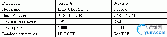

  为了便于读者学习和实践本文,下面给出了笔者在实际操作过程中所建立起来的环境的具体信息,读者当然也可以对自己的相关机器和对象指定其他的名称。在本文中,所使用的对象信息即如下所述(主要包括主机的设置,DB2的设置,以及Websphere MQ的设置)。
  4. 主机和DB2的相关设置信息
  注意: 在使用复制功能之前,数据库ITARGET和SAMPLE都应该将日志模式设置为archive logging模式(归档日志模式)。

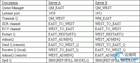

  5. Websphere MQ的相关配置信息

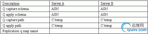

  6. Q复制的配置信息
  注意: 1. 上面的Replication q map name可以由用户自行定义,一般可以按照复制的功能特点来进行命名。
  2. 对于本文中所使用到的相关的MQ的完整定义,可以在EAST_QUEUE_DEFINE.TXT文件和WEST_QUEUE_DEFINE.TXT文件中找到。读者也可以使用上述脚本来生成所需要的MQ对象。

  在EAST端(即Apply Server端,也就是ITARGET目标数据库端),通过下面的操作步骤来编目位于另外一个主机上的SAMPLE源数据库。
  1.打开CLP,输入下面的命令来实现对远程SAMPLE数据库的编目:
db2 catalog tcpip node WEST remote 9.181.135.61 server 50000
db2 catalog database SAMPLE at node WEST

  1. 本文附件提供了一些脚本来创建相关的MQ对象,用户可以通过修改或者直接使用它们来创建出必要的MQ对象。EAST_QUEUE_DEFINE.TXT文件是用来创建QM_EAST相关的消息对象,WEST_QUEUE_DEFINE.TXT文件是用来创建QM_WEST相关的消息对象。上述两个脚本,里面都定义了queues、channels,以及queue managers等对象。请注意,上述文件定义的对象,实际上是用来做bidirectional的Q复制,对于本文的单向复制而言,只需要用到其中的一部分即可。
  2. 在Server A上,定义名叫QM_EAST 的MQ manager。
  如果QM_EAST已经存在,按照如下步骤删除旧的QM_EAST:
  (1) endmqm QM_EAST
(2) endmqlsr (停止queue manager 的listener,也可以通过MQ services的start/stop 完成。)
(3) dltmqm QM_EAST
  然后通过下面的步骤来创建之:
  (1) crtmqm -q QM_EAST
(2) strmqm
(3) runmqlsr -t tcp -p 1451
(4) runmqsc QM_EAST<EAST_QUEUE_DEFINE.TXT (需要再开一个cmd运行之)
EAST_QUEUE_DEFINE.TXT在附件中可以找到。
  3. 在Server B上,定义名叫QM_WEST的MQ manager。步骤和2类似。
如果QM_WEST已经存在,按照如下步骤先删除之:
(1) endmqm QM_WEST
(2) endmqlsr
(3) dltmqm QM_WEST
  然后再创建之:
(1) crtmqm -q QM_WEST
(2) strmqm
(3) 在MQ Services的控制面板中,选择QM_WEST,右键单击,然后选择new->new listener, 然后添加一个listener(TCP,端口1451),并确保该listener运行正常。
(4) runmqsc QM_WEST<WEST_QUEUE_DEFINE.TXT
  注意:QM_EAST和QM_WEST 的listener端口可以任意指定可用的端口,它们可以相同,也可以不相同。这里,我们将QM_EAST和QM_WEST 的端口分别指定为1450和1451,以示区别。

  这部分主要通过GUI图形界面(即Replication Center)来完成。同时,为了方便起见,其中也会用到CLP命令行方式。对于本文的单向复制而言,这里主要通过配置EAST端来说明相关使用方法。
  在开始配置Capture和Apply之前,首先应该对密码和连接性进行测试。在Replication Center中,选择Manage Password and Connectivity,然后选择Systems,在其中添加两行信息,即本地EAST和远程WEST的相关密码和连接信息。
  对于远程Q replication图形界面方面的基本操作,大体和完全在一个机器上的Q replication类似,主要的区别在于对MQ相关对象的操作上有所不同。所以下面的操作部分重点在于MQ的详细介绍。
  1.建立Q Capture相关的控制表
  通过前面的步骤,这里至少可以有两个DB2 server可用,一个是Server A,一个是Server B。可以使用如下命令来获取相关信息:db2 list db directory
具体操作步骤如下:
  • 选择Sample作为Capture Server。
  • 将Q Capture的Schema指定为ASN。
  • Q Manager选择为QM_WEST,然而admin queue应该为WEST_ADMINQ并且restart queue为ST_RESTARTQ。
  • 在完成上述配置后,Sample这个Capture Server应该能够用来进行复制了。
