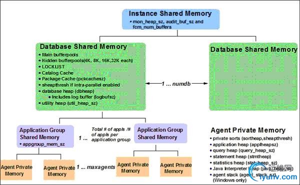

    经过对日志的初步分析,这种情况一般是内存不配和合理造成。一般是数据库的共享内存分配过大,导致超出系统的阀值,分配不到足够的内存来启动数据库,所以只需要将数据库的共享内存改小就可以了。数据库的共享内存主要由主缓冲池、隐藏缓冲池、LOCKLIST、CATALOG_CACHE、包高速缓存、共享排序内存、数据库堆、实用程序堆组成。
查看当前数据库的配置信息,可是现在数据库又连接不上怎么办,其实可以使用db2 get db cfg for testdb,命令来查看数据库当前配置,发现数据库的当前配置APPGROUP_MEM_SZ 配置为30000,该参数明显过大,将参数设置为2000,重新连接数据库正常。
3、结论、解决方案及效果
   在解决类似的问题时,应当看清楚是什么内存不能分配导致数据库连接失败。所以需要对DB2的内存结构有一个的了解。DB2中主要包括4中内存:实例共享内存、数据库共享内存、应用组共享内存、代理私有内存。
    根据不同的内存调整相应的参数来将数据库启动起来。
