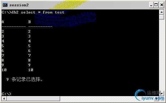

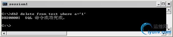

session1 窗口:db2 delete from test where a='1' session2 窗口:db2 select * from test session1 窗口:db2 rollback session2 窗口:db2 rollback session3 窗口:db2 insert into test values('11', '11') session4 窗口:db2 select * from test where a='10' session3 窗口:db2 rollback session4 窗口:db2 rollback session5 窗口:db2 update test set a='100' where a='1' session6 窗口:db2 select * from test where a='10' session5 窗口:db2 rollback session6 窗口:db2 rollback
  在未设置DB2_EVALUNCOMMITTED=ON时,session2/session4/session6肯定都将处于锁等待 状态的,现在我们设置了DB2_EVALUNCOMMITTED=ON后,我们来看看session2/session4/session6能否检索到数据,通过这个实验我们发现当启用 DB2_EVALUNCOMMITTED=ON 时,对于delete/insert/update操作的处理,DB2 在进行表扫描时会无条件地忽略被删除的记录(不管是否满足谓词判断条件,不管是否提交),见图 37、图 38,而对于未提交的更新数据(INSERT/UPDATE)会事先进行谓词判断,如果未提交的记录不符合该条语句的谓词判断条件,DB2 将不对未提交记录加锁,这样就避免了因为要对未提交记录加锁而引起的查询事务锁等待状态,见图 39、图 40、图 41、图 42:

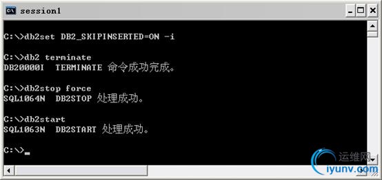

  如果这种情况下 session2 希望能够跳过未提交 的 insert 操作而得到数据,那么可以打开 DB2_SKIPINSERTED 注册表变量,见图 53:
图 53. 设置实例注册表变量 DB2_SKIPINSERTED=ON
