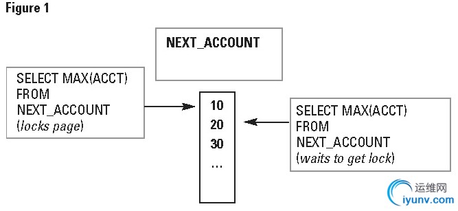

数字生成问题
   过去的许多应用程序都需要能够生成序号(例如获取下一个可用的帐号)。问题是该工作通常是通过用单个控制表存储这些数字,然后用可重复读(Repeatable Read)的 SELECT MAX 在随后的 INSERT 中检索并使用该数字来完成的。常常有多个事务需要使用该表,而这就导致了应用程序中无法解决的单点竞争。这是由于每次只有一个事务可以检索下一值,因为事务必须锁定该表以使数字增量。请参阅图 1。
  在过去多年中曾经尝试过许多创造性的解决方案,例如使用行级的锁定,但是这些技术产生的系统开销加上成千上万个并发事务间的冲突仍然会导致性能瓶颈。如果用于数据共享的环境中,其中将有多个成员使用该表,那么它也会导致单点故障并且产生巨大的锁定开销。
