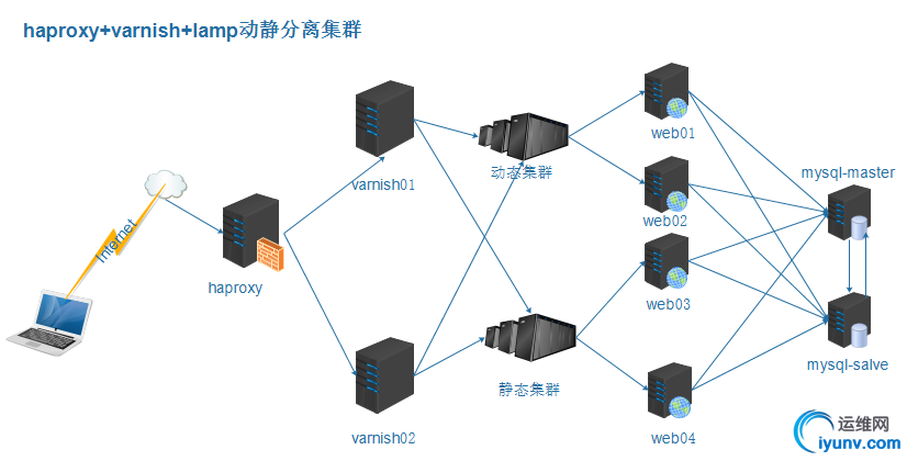

    三、haproxy+varnish实现动静分离小案例
    实验架构拓扑图:
    架构说明:用户请求到达前端,通过haproxy调度到varnish缓存服务器上,当缓存服务器上的资源命中且未过期时直接叫资源响应改用户,当未命中时通过在两台varnish服务器上设置匹配规则将其转发至后端响应的动态和静态服务器上,后端动态或静态服务器均使用nfs网络文件共享使用同一个资源目录,同时将使用同一台厚分离出来的mysql服务器作为存储数据使用,考虑单点故障的瓶颈,mysql服务器将使用主从两台实现高可用主负责读写均可,但从服务器为只读,同理路由需要也可在前端haproxy代理提供冗余。
实验环境如下:
前端:HAProxy
        1、调度服务器:Varnish1、Varnish2
        2、调度算法一致性URL哈希:URL_Hash_Consistent
       3、集群统计页:ipaddr/haproxy?admin
缓存服务器:Varnish
    1、VarnishServer01
    2、VarnishServer02
    3、开启健康状态探测,提供高可用
    4、负载均衡后端Web服务器组
    5、动静分离后端服务器,并动静都提供负载均衡效果
后端服务器:
    StaticServer01
    StaticServer02
    DynamicServer01
    DynamicServer02
Mysql服务器:
    MysqlServer-master
    MysqlServer-slave
haproxy配置如下:

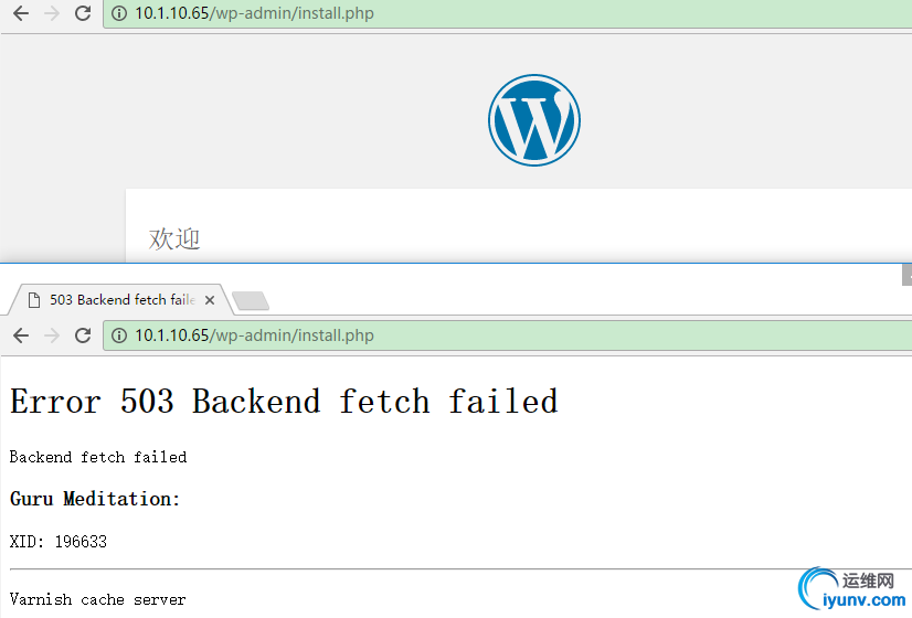

上诉完成后,配置web服务,使用nfs网络文件系统并且提供实时数据同步(rsync+inotify),启动mysql进行授权用户和创建数据库,搭建WordPress或其他应用程序,此过程简单就不啰嗦,此架构存在一定的不足之处,即单点故障会导致用户请求失败。
实现效果如下所示:
将nfs服务端停止后实验图:
