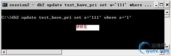

  通过主键字段查询后,被 RR 隔离级别锁定的行,不能够被其他事务更新(UPDATE/DELETE),session2 中的 UPDATE 事务将被锁住,见图 4:
图 4. 执行 UPDATE 事务的 session2 窗口

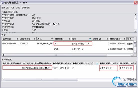

  图 10 为 session2 中的更新事务获得的锁的详细信息,这个事务处于正在等待锁定 状态,获得了一个表 IX 锁,同时想要获得行 X 锁,但是不成功,于是发生了锁等待,与句柄为 901 的代理程序(即运行查询事务的 session1 应用)中的行 S 锁冲突(见图 9),所以只能等待,直到句柄为 901 的代理程序提交或者回滚工作单元,才能真正获得行 X 锁。
图 10. 锁定详细信息界面

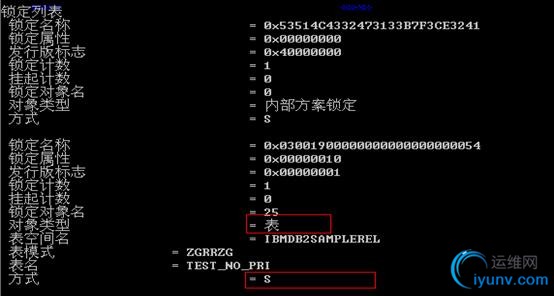

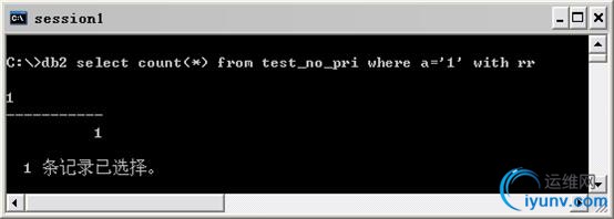

  使用 RR 隔离级别对 TEST_NO_PRI 表进行查询,让我们看看不通过主键字段查询时锁的使用情况,见图 12:
图 12. 执行查询的 session1 窗口
  可以看到表 TEST_NO_PRI 上直接加了 S 锁,其他任何事务不能对此表做任何更新操作 (DELETE/UPDATE/INSERT),见图 13:

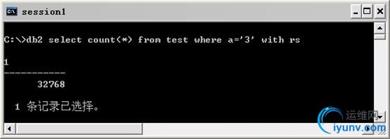

  使用 RS 隔离级别对 TEST 表查询,见图 14:
图 14. 执行查询的 session1 窗口
  可以看到表 TEST 上加了 IS 锁,行上加了 NS 锁(存在 32768 个行 NS 锁,这里不一一列举),见图 15:

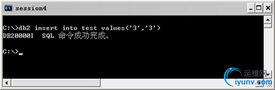

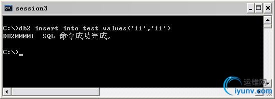

  但是可以插入任何行,见图 18:
图 18. 执行 INSERT 事务的 session4 窗口

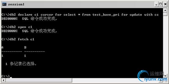

  使用 CS 隔离级别的可更新游标对 TEST_HAVE_PRI 表进行查询,并 FETCH 第 1 行(见图 19),使用的数据模型见表1:
图 19. 执行查询事务的 session1 窗口
  可以看到表 TEST_HAVA_PRI 上加了 IX 锁,被取的当前行 (a= ’ 1 ’ ) 加了 U 锁,符合条件的其他行暂时不加锁,见图 20:

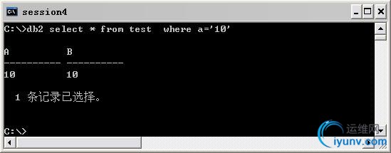

  这时其他事务不可以对这行进行更新操作 (UPDATE/DELETE) ——因为行上的 U 锁与 X 锁排斥,但是可以对其他行进行更新(比如对 a= ’ 3 ’这行),见图 21、图 22:
图 21. 执行 UPDATE 事务的 session2 窗口
图 22. 执行 UPDATE 事务的 session3 窗口

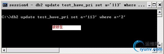

  在 session4 窗口对 a= ’ 2 ’这行进行 UPDATE 操作,可以预见将被锁住,见图 25:
图 25. 执行 UPDATE 事务的 session4 窗口

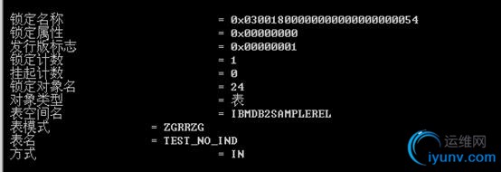

  采用 UR 隔离级别查询 TEST_NO_IND 表,同时运行快照,可见,使用 UR 隔离级别查询时,对表 TEST_NO_IND 加了 IN 锁,IN 就是 intent none 意思,就是不加任何锁,见图 28、图 29:
图 28. 执行查询事务的 session1 窗口
图 29. 快照监控窗口

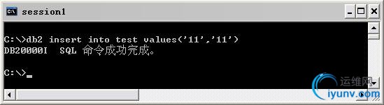

  在 session1 中插入一条记录 ('11','11') 到 TEST 表中,见图 30:
图 30. 执行 INSERT 事务的 session1 窗口

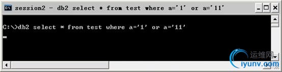

  在 session2 中根据条件 a= ’ 1 ’ or a= ’ 11 ’查询 TEST 表,session2 被锁住,为什么呢?这是因为 session1 中 INSERT 事务还没有 COMMIT,所以这个时候 session 2 处于锁定等待 状态,见图 31、图 32:
图 31. 执行查询事务的 session2 窗口

session3 窗口:db2 insert into test values('11', '11')
session4 窗口:db2 select * from test where a='10'
session3 窗口:db2 rollback
session4 窗口:db2 rollback

图 39. 执行 INSERT 事务的 session3 窗口
图 40. 执行查询事务的 session4 窗口
  在 session3/session4 窗口使用 db2 rollback 命令将实验场景恢复原状。

  虽然当 SELECT 语句由于一个未提交的 INSERT 操作而被锁住的这种行为是正确的 —— 但是有些特殊情况下希望 DB2 忽略正在等待提交的被插入的行,就好像它没有发生一样,这可以通过设置 DB2_SKIPINSERTED 注册表变量来达到这种目的。 DB2_SKIPINSERTED=OFF 是默认设置,这使得 DB2 的行为和预期的一样:SELECT 事务一直等到 INSERT 事务提交或回滚,然后返回数据;如果设置 DB2_SKIPINSERTED=ON,那么 SELECT 事务将忽略尚未提交的 INSERT 事务(只对于 CS 和 RS 隔离级别),不论表上是否存在索引。该特性增加了并发性,同时又不牺牲隔离语义。
  下面我们来看设置DB2_SKIPINSERTED 变量前后的例子:
表 6. 实验使用的数据模型
表名表结构数据备注
TEST包含如下 10 行数据:
'1', '1'、'2', '2'、'3', '3'、'4', '4'、'5','5'、'6','6'、'7','7'、'8', '8'、'9','9'、'10','10'
未建索引
  虽然之前已经打开了 DB2_EVALUNCOMMITTED 注册表变量,但是在打开 DB2_SKIPINSERTED 注册表变量前,下面的 session2 查询事务将处于 锁定等待 状态,为什么呢?因为 session1 中的 INSERT 事务插入了 1 条记录 '11', '11',而 session2 查询事务事先根据谓词条件判断 session1 中插入的记录在条件范围之内,所以 session2 被锁住;然而 session3 查询事务却可以正常执行(也是通过全表扫描,因为未建索引),因为 session3 查询事务事先根据谓词条件判断 session1 中插入的记录不在条件范围之内(因为已经打开了DB2_EVALUNCOMMITTED 变量,所以可以提前判断未提交的INSERT/UPDATE 事务所涉及到的记录是否在谓词条件范围之内,如果不在条件范围之内的话,DB2 将不对未提交的记录加锁,这样就避免了因为要对未提交记录加锁而引起的查询事务锁等待状态),所以 session3 查询事务可以正常执行,见图 49、图 50、图 51、图 52:
图 49. 执行 INSERT 事务的 session1 窗口
图 50. 执行查询事务的 session2 窗口
图 51. 快照监控窗口
图 52. 执行查询事务的 session3 窗口
  如果这种情况下 session2 希望能够跳过未提交 的 insert 操作而得到数据,那么可以打开 DB2_SKIPINSERTED 注册表变量,见图 53:
图 53. 设置实例注册表变量 DB2_SKIPINSERTED=ON
  然后再重复刚才的实验,我们发现这个时候,session2 已经可以查询到数据了,见图 54、图 55:
图 54. 执行 INSERT 事务的 session1 窗口
图 55. 执行查询事务的 session2 窗口
  可见session1 中插入的记录被忽略掉了。
