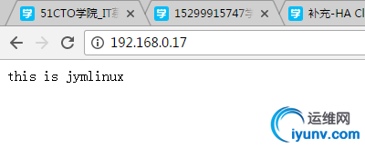

四、测试
启动服务后,浏览器输入fip192.168.0.17访问,down掉192.168.0.15,后出现
测试成功
