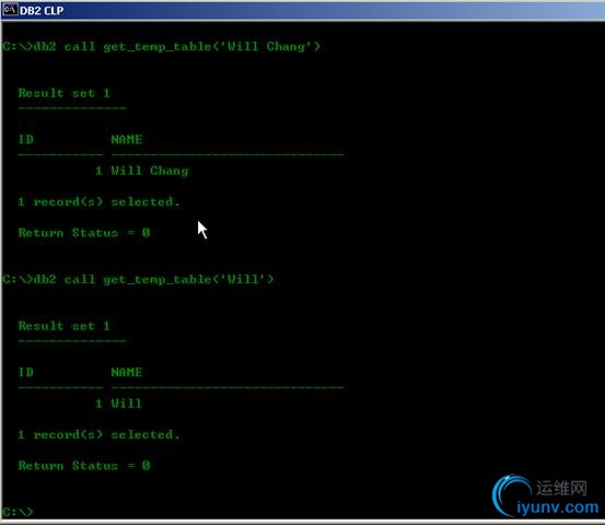

  可以从图中看出,运行结果是我们期望的。那么如果我们再运行一次,会有什么结果呢?下图是其运行结果:
图3:程序再次执行的结果
  第二次执行的时候程序却出错了,这是因为在同一个连接中,临时表并没有被DROP掉,所以在第二次调用存储过程的时候就会出现临时表已经存在的错误。
  另外一种情况,就是很多时候例如在websphere中通过JDBC连接数据库时使用了连接池的技术,这带来了一些效率的提升,同时在某些情况下也容易让人误解。客户应用程序中关闭了数据库连接,但是并不一定真正关闭了数据库连接,如果客户应用程序使用了临时表而数据库连接并没有关闭,那么临时表就不会被DROP。当连接池把这个连接分给另一个客户程序的时候,新的客户程序仍然可以使用旧的临时表,这不是我们希望的。如果想避免上述问题,可以在创建临时表时,加上WITH REPLACE;或者根据业务逻辑在合适的地方显示的DROP临时表。
  下面是使用WITH REPLACE创建临时表的执行情况。
图4:使用WITH REPLACE创建临时表
  可以看出在一个连接里面,多次调用存储过程get_temp_table,也不会出现问题。临时表在某些情况下也是需要避免使用的。大家知道临时表是存放在内存中的,如果一个临时表有上万或者十几万条记录,同时程序的并发数很大,那么在内存中建立的临时表耗费的资源就很庞大,此时数据库的性能会急剧下降,甚至会导致数据库崩溃。因此,大家在使用临时表的时候,需要考虑它对资源的耗费,避免盲目使用临时表。
