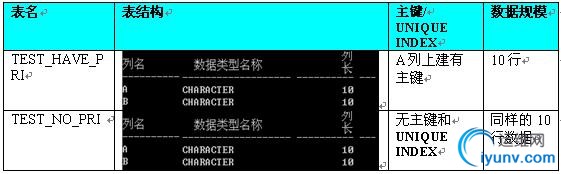

  下面我们做个实验,验证使用RR隔离级别的查询对表的加锁情况。
表 1. 实验使用的数据模型
表名表结构主键/
UNIQUE INDEX
数据规模
TEST_HAVE_PRI DSC0001.jpg A 列上建有主键10 行
TEST_NO_PRI DSC0002.jpg 无主键和
UNIQUE INDEX
同样的 10 行数据

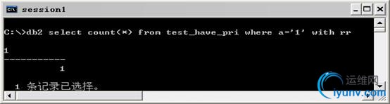

  使用 RR 隔离级别对 TEST_HAVE_PRI 表进行查询,见图 2:
图 2. 执行查询的 session1 窗口
  可以看到表 TEST_HAVE_PRI 上加了 IS 锁,行上加了 S 锁,这是通过主键查询时锁的使用情况,见图 3:

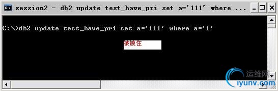

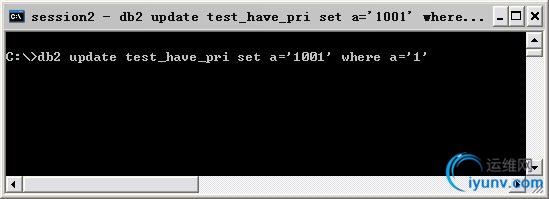

  通过主键字段查询后,被 RR 隔离级别锁定的行,不能够被其他事务更新(UPDATE/DELETE),session2 中的 UPDATE 事务将被锁住,见图 4:
图 4. 执行 UPDATE 事务的 session2 窗口

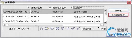

  通过 DB2 控制中心工具可以查看锁定链条——即谁锁定了谁,打开‘应用程序’窗口,可以看到选中的应用程序状态为‘正在等待锁定’——就是 session2 中的事务的状态,见图 5:

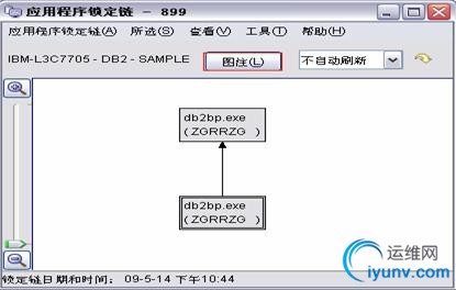

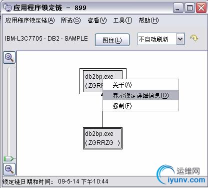

  点击‘显示锁定链’按钮,进入下一窗口,下图如何解释呢?
图 6. 应用程序锁定链界面

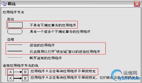

  请点击‘图注’按钮,先了解一下各种图形元素所代表的意思,见图 7:
图 7. 图注界面
  根据图 7 所示,图 6 所表示的意思为:下方框事务正在等待上方框事务释放锁定,也就是 session2 中的事务正在等待 session1 中的事务释放锁定。

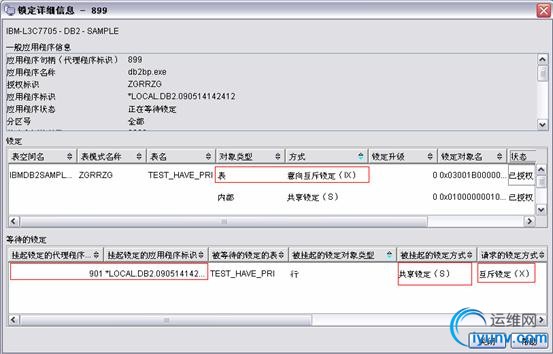

  更详细的信息,可以通过右键点击方框,选择‘显示锁定详细信息’菜单,见图 8:
图 8. 应用程序锁定链界面

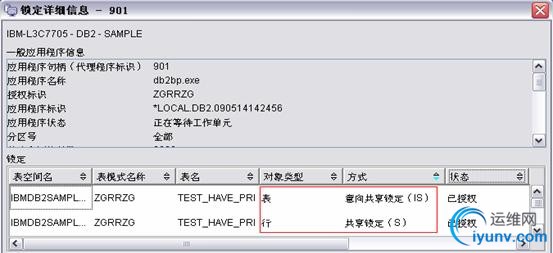

  下图为 session1 中的查询事务获得的锁的详细信息——获得一个表 IS 锁、一个行 S 锁,见图 9:
图 9. 锁定详细信息界面
  图 10 为 session2 中的更新事务获得的锁的详细信息,这个事务处于正在等待锁定 状态,获得了一个表 IX 锁,同时想要获得行 X 锁,但是不成功,于是发生了锁等待,与句柄为 901 的代理程序(即运行查询事务的 session1 应用)中的行 S 锁冲突(见图 9),所以只能等待,直到句柄为 901 的代理程序提交或者回滚工作单元,才能真正获得行 X 锁。
图 10. 锁定详细信息界面

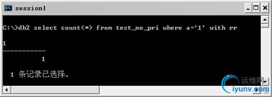

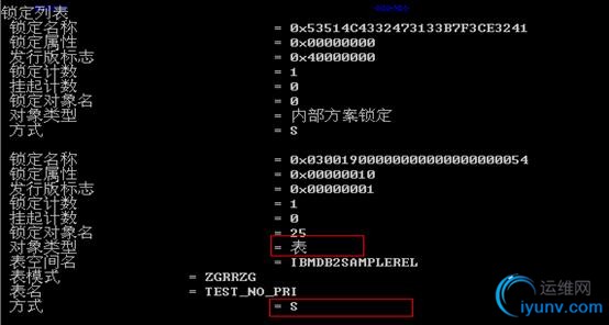

  使用 RR 隔离级别对 TEST_NO_PRI 表进行查询,让我们看看不通过主键字段查询时锁的使用情况,见图 12:
图 12. 执行查询的 session1 窗口
  可以看到表 TEST_NO_PRI 上直接加了 S 锁,其他任何事务不能对此表做任何更新操作 (DELETE/UPDATE/INSERT),见图 13:

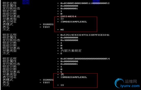

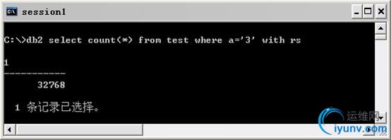

  使用 RS 隔离级别对 TEST 表查询,见图 14:
图 14. 执行查询的 session1 窗口
  可以看到表 TEST 上加了 IS 锁,行上加了 NS 锁(存在 32768 个行 NS 锁,这里不一一列举),见图 15:
图 15. 快照监控窗口

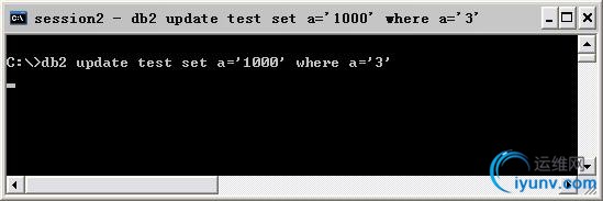

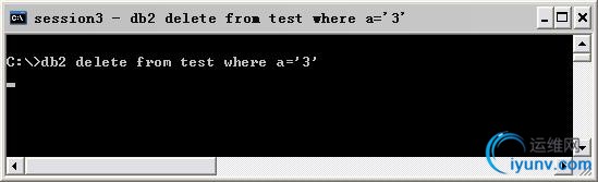

  预更新(UPDATE/DELETE)这些行的事务将被锁住,见图 16、图 17:
图 16. 执行 UPDATE 事务的 session2 窗口
图 17. 执行 DELETE 事务的 session3 窗口

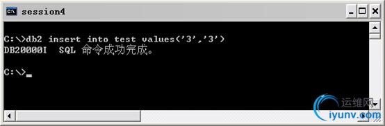

  但是可以插入任何行,见图 18:
图 18. 执行 INSERT 事务的 session4 窗口

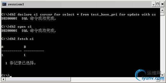

  使用 CS 隔离级别的可更新游标对 TEST_HAVE_PRI 表进行查询,并 FETCH 第 1 行(见图 19),使用的数据模型见表1:
图 19. 执行查询事务的 session1 窗口

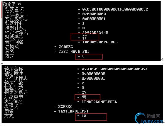

  可以看到表 TEST_HAVA_PRI 上加了 IX 锁,被取的当前行 (a= ’ 1 ’ ) 加了 U 锁,符合条件的其他行暂时不加锁,见图 20:
图 20. 快照监控窗口

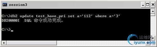

  这时其他事务不可以对这行进行更新操作 (UPDATE/DELETE) ——因为行上的 U 锁与 X 锁排斥,但是可以对其他行进行更新(比如对 a= ’ 3 ’这行),见图 21、图 22:
图 21. 执行 UPDATE 事务的 session2 窗口
图 22. 执行 UPDATE 事务的 session3 窗口

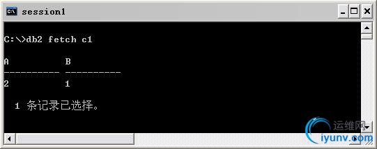

  转到 session1 窗口,继续 FETCH 下一行,这时将释放前一行 (a= ’ 1 ’ ) 上的 U 锁,在当前行上 (a= ’ 2 ’ ) 加 U 锁,见图 23:
图 23. FETCH 下一行

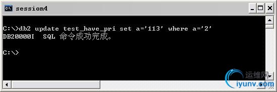

  转到 session2 窗口,可以看到之前被锁住的 UPDATE 语句已经执行成功,见图 24:
图 24. 执行 UPDATE 事务的 session2 窗口

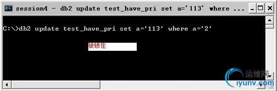

  在 session4 窗口对 a= ’ 2 ’这行进行 UPDATE 操作,可以预见将被锁住,见图 25:
图 25. 执行 UPDATE 事务的 session4 窗口

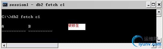

  转到 session1 窗口,继续 FETCH 下一行,将释放 a= ’ 2 ’这行上的 U 锁(session4 中对 a= ’ 2 ’这行的 UPDATE 事务将成功执行,为什么呢?),将要在 FETCH 的下一行上加 U 锁,发现 session1 中的游标 FETCH 操作被锁住,这又为什么呢?
  因为 session1 中的事务释放了 a= ’ 2 ’上的 U 锁,所以 session4 中被锁住的针对 a= ’ 2 ’这条记录进行的 UPDATE 事务能够执行成功,见图 26:
图 26. 执行 UPDATE 事务的 session4 窗口
  为什么 session1 中的事务(FETCH 下一条记录)被锁住呢?是因为这次恰好要 FETCH a= ’ 3 ’这条记录,需要在行上加 U 锁,这与 session3 中的 update 事务对这行所加的 X 锁相排斥,所以 session1 窗口的 FETCH 下一行操作发生了锁等待,直到 session3 中的事务提交或者回滚为止,见图 27:
图 27. 执行 FETCH 操作的 session1 窗口

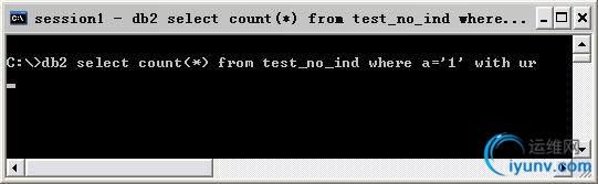

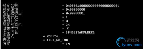

  采用 UR 隔离级别查询 TEST_NO_IND 表,同时运行快照,可见,使用 UR 隔离级别查询时,对表 TEST_NO_IND 加了 IN 锁,IN 就是 intent none 意思,就是不加任何锁,见图 28、图 29:
图 28. 执行查询事务的 session1 窗口
图 29. 快照监控窗口
