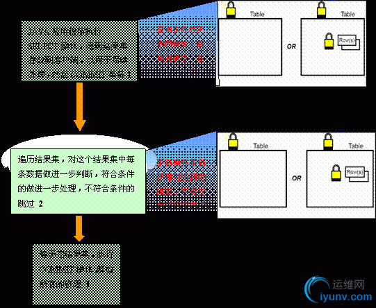

  乐观锁定是与悲观锁定相对应的,所以要谈乐观锁定,就不可避免的要谈谈什么是悲观锁定,什么是乐观锁定?
  所谓悲观锁定,就是查询表之后和尝试搜索的更新或删除记录操作之间的时间段挂起锁定的一种锁定策略。我们假设有这样一个场景,见图 56:
  悲观锁定策略是:用户使用 RR/RS 隔离级别执行 SELECT 操作或以排他 exclusive 模式锁定表并执行查询操作(这里举例说明),通过游标得到一个结果集——对结果集记录加锁或者锁表,然后遍历这个游标,对这个结果集的每条记录做进一步的判断,符合条件的做更新操作,不符合条件的跳过,一直到游标遍历结束后,执行 COMMIT 操作,释放由 SELECT 操作获得的锁以及更新操作获得的锁,见图 57:
  悲观锁定的优点就是能够保证实现一致且安全的更改。但是这种锁定策略的主要缺点就是在数据处理期间,一直占据着资源——被处理的资源的锁生命周期比较长,这样的话,可能会降低数据库的并发性,对于具有大并发用户的系统,需要等待资源释放的概率则会增加。
  乐观锁定 是一项技术,它用于在选择 (SELECT) 行与更新或删除行之间未拥有行锁定的数据库应用程序。应用程序乐观地假定在更新或删除操作前未锁定的行不可能更改。如果行更改,那么更新或删除操作将失败,并且应用程序逻辑将通过重试查询操作(此处是举例说明)来处理这种故障。乐观锁定策略的主要优点是最小化给定资源对于其他事务的不可用时间,因此,它具有比悲观锁定更好的并行性,因为其他应用程序可以读写该行。它的一个缺点是应用程序中需要有更多的重试逻辑。
  基于上述同样的场景,乐观锁定的策略是用户使用 CS/RS 隔离级别执行 SELECT 操作(此处是举例说明),得到一个结果集存放到客户端,然后执行 COMMIT 操作,释放对资源的锁定,然后在客户端遍历这个结果集,对这个结果集中的每条数据做进一步的判断,符合条件的做更新操作(如果确实这一行已经被修改了,那么更新操作将失败,应用程序逻辑将处理这些失败,例如,重新尝试查询),不符合条件的跳过,一直到遍历结束,执行 COMMIT 操作,释放相关资源上的锁,见图 58:
