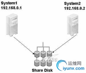

  本文中,做了如下假设:用户希望将system1和system2配置成双机环境,IP地址分别是(192.168.0.1, 192.168.0.2)操作系统是Solaris,利用Symantec的Storage foundation作为文件系统管理工具,DB2的程序在两个系统中分别安装,而数据库文件存放在共享磁盘上面,共享磁盘组是DB2DG,卷名DB2Vol,文件系统挂载在/home/db2下面,访问DB2的虚拟主机名为db2server,IP是192.168.0.3。其部署如下图所示:
