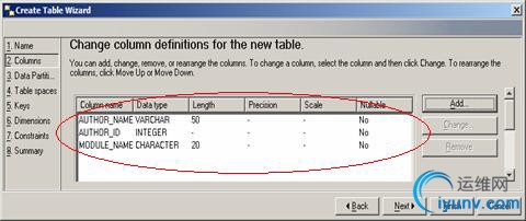

  6、在 Columns 页面上,点击 Add 为 AUTHOR 表添加列。在 Add Column 页面上,指定 AUTHOR_NAME 作为列名,VARCHAR 作为数据类型,长度为 50。点击 OK。
  7、点击 Add 添加第二个列,AUTHOR_ID 作为列名,数据类型是 Integer。点击 OK。再添加第三个列,MODULE_NAME 作为列名,数据类型是 CHARACTER,长度是 20。点击 OK。
  8、应该会在 Columns 页面上看到这三列。
  图 14. 创建表 —— 列

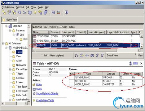

  16、在 Control Center Tables 视图中,点击刚才创建的 AUTHOR 表,在显示窗口中应该会看到表的列定义、模式和创建者。
  图 15. Control Center —— Tables 视图
