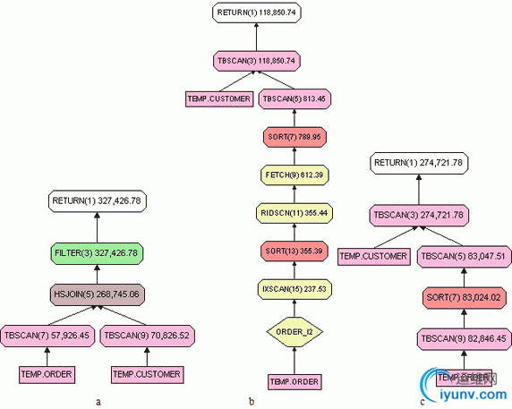

某些情况下可以将查询中的某一部分逻辑提取出来作为子查询出现,能够减少扫描的数据量,以及利用索引进行数据检索。请看清单 16 中的查询:
清单 16:
 索引:temp.cust_i1 on temp.customer(add_date)
temp.order_i1 on temp.order(sold_to_cust_num)
temp.order_i2 on temp.order(add_date)
查询:
select cust.cust_num
from temp.customer cust
left join temp.order ord
on cust.cust_num = ord.sold_to_cust_num
where cust.add_date > current timestamp - 2 months
or ord.add_date > current timestamp - 2 months
上面的查询用来选择所有两个月内新增加的用户以及在两个月内定购了产品的用户。从图 10.a 的查询计划中可看出没有任何索引被使用。
图 10. 查询计划
  使用子查询对该查询重新改写后,请看清单 17:
清单17.
              查询:
with tmp as(
select sold_to_cust_num from temp.order
where add_date > current timestamp - 2 months)
select cust.cust_num from temp.customer cust
or cust.cust_num in (select sold_to_cust_num from tmp )
在清单 17 的查询中,我们使用子查询预先限定了要扫描 temp.order 表中的记录数目,而不是像清单 16 中的查询那样对 temp.order 表进行全表扫描。同时,在预先限定数据范围的时候,能够利用 temp.order_i2 索引。请看其查询计划,如图 10.b。可以看到查询代价有大幅度下降。其实,即使没有 temp.order_i2 索引,修改后的查询也仍然由于前者,因为它预先限定了数据的扫描范围,也减少了后续连接处理的数据量,请看图 10.c。

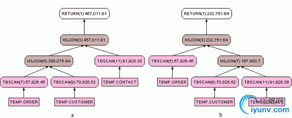

重新排列各个表的连接顺序,尽量减小中间结果集的数据量
一般情况下,DB2 会根据各表的 JOIN 顺序自顶向下顺序处理,因此合理排列各表的连接顺序会提高查询性能。譬如清单 18 中的查询:
清单18.
                查询:
select cust.cust_name, ord.order_num, cnt.cnt_first_name
join temp.contact cnt
on cust.cust_num = cnt.cust_num
where cnt.mod_date > current timestamp - 1 months
清单 18 中的查询用来选择出所有最近一个月内修改过联系人信息的客户的订单信息。此查询会按照链接的顺序先将 temp.customer 表和 temp.order 表进行 LEFT JOIN,然后使用结果集去 JOIN temp.contact 表。由于该查询使用了 LEFT JOIN,因此在生成中间结果集的时候不会有任何记录会被过滤掉,中间结果集的记录数目大于等于 temp.customer 表。了解到了 DB2 是如何解释和执行这样的查询后,很自然的我们就会想到将 JOIN 提前。请看清单 19。
 清单19.
                查询:
图 11.a 和图 11.b 分别为清单 18 和 19 的查询的存取计划。在 19 的查询中,在形成中间结果集的时候也应用到了 WHERE 语句中的条件,而不是在所有 JOIN 都结束以后才被应用去除记录的。
  图11. 查询计划
另外,在修改查询尽量减少中间结果集的记录条数的时候还要考虑中间结果集的数据总量,譬如中间结果集需要保存的每条记录的长度。如果我们把 JOIN temp.contact 提前以后,由于中间结果集需要保存过多的 contact 表的列反而使得结果集的数据总量变大,可能不会带来性能上的改善。
