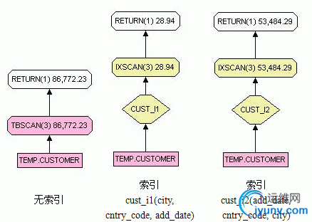

  对于这样的查询可以在 temp.customer 上建立 (city,cntry_code,add_date) 索引。由于该索引包含了 temp.customer 所有用到的列,此查询将不会访问 temp.customer 的数据页面,而直接使用了索引页面。对于包含多列的联合索引,索引树中的根节点和中间节点存储了多列的值的联合。这就决定了存在两种索引扫描。回到清单 5 中的查询,由于此查询在新建索引的第一列上存在谓词条件,DB2 能够根据这个谓词条件从索引树的根节点开始遍历,经过中间节点最后定位到某一个叶子节点,然后从此叶子节点开始往后进行在叶子节点上的索引扫描,直到找到所有满足条件的记录。这种索引扫描称之为 Matching Index Scan。但是如果将 add_date 放在索引的第一个位置,而查询并不存在 add_date 上的谓词条件,那么这个索引扫描将会从第一个索引叶子节点开始,它无法从根节点开始并经过中间节点直接定位到某一个叶子节点,这种扫描的范围扩大到了整个索引,我们称之为 Non-matching Index Scan。图 5 显示了 DB2 根据不同索引生成的存取计划。
  图5. 根据不同索引生成的存取计划
  根据不同索引生成的存取计划

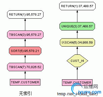

    这里的排序不仅仅指 order by 子句,还包括 distinct 和 group by 子句,他们都会产生排序的操作。由于索引本身是有序的,在其创建过程中已经进行了排序处理,因此在应用这些语句的列上创建索引会降低排序操作的代价。这种情况一般针对于没有条件语句的查询。如果存在条件语句,DB2 优化器会首先选择出满足条件的纪录,然后才对中间结果集进行排序。对于没有条件语句的查询,排序操作在总的查询代价中会占有较大比重,因此能够较大限度的利用索引的排序结构进行查询优化。此时可以创建单列索引,如果需要创建联合索引则需要把被排序的列放在联合索引的第一列。图 7 对比了清单 7 中的查询在创建索引前后的存取计划。
  清单7. 查询在创建索引前后的存取计划
  select distinct add_date from temp.customer;
  图7. 在创建索引前后的存取计划
  在创建索引前后的存取计划
  从图 7 中我们可以看到在没有索引的情况下 SORT 操作是 24751.69 timerons,但是有索引的情况下,不再需要对结果集进行排序,可以直接进行 UNIQUE 操作,表中显示了这一操作只花费了 2499.98 timerons.

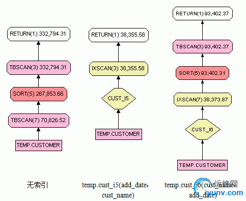

  图8对比了清单 8 中的查询在创建联合索引前后的存取计划,从中可以更好的理解索引对排序操作的优化。
  清单8. 查询示例
select cust_name from temp.customer order by add_date;
图8. 创建联合索引前后的存取计划
  索引的 B+ 树结构决定了索引 temp.cust_i5 的所有叶子节点本身就是按照 add_date 排序的,所以对于清单 8 中的查询,只需要顺序扫描索引 temp.cust_i5 的所有叶子节点。但是对于 temp.cust_i6 索引,其所有叶子节点是按照 cust_name 排序,因此在经过对索引的叶子节点扫描获得所有数据之后,还需要对 add_date 进行排序操作。
