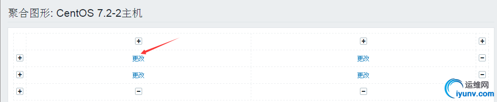

2.把所有的图像展现为一屏
  1)创建Screen
2)添加图形
wKiom1gqjVHQsPnvAAA8dnStfcM917.jpg wKiom1gqjhCSWLQYAAAl8mIGzig053.jpg wKioL1gqkQrQXNCAAABOM7M38iA080.jpg
3)展示如下:

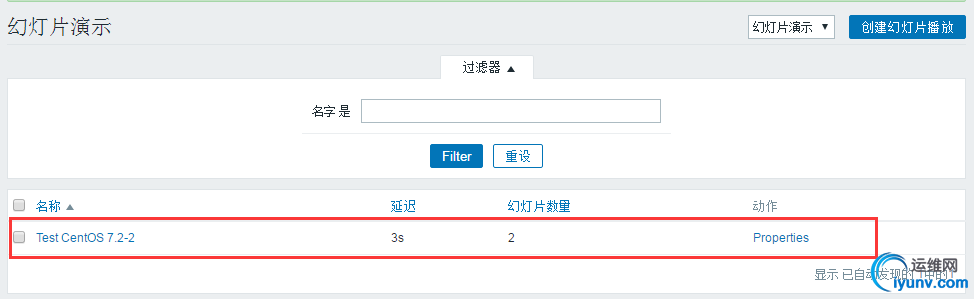

3.定义幻灯片展示
  ①创建幻灯片
  ②添加要展示的聚合图形
③展示,可发现每3s切换一屏,如下:

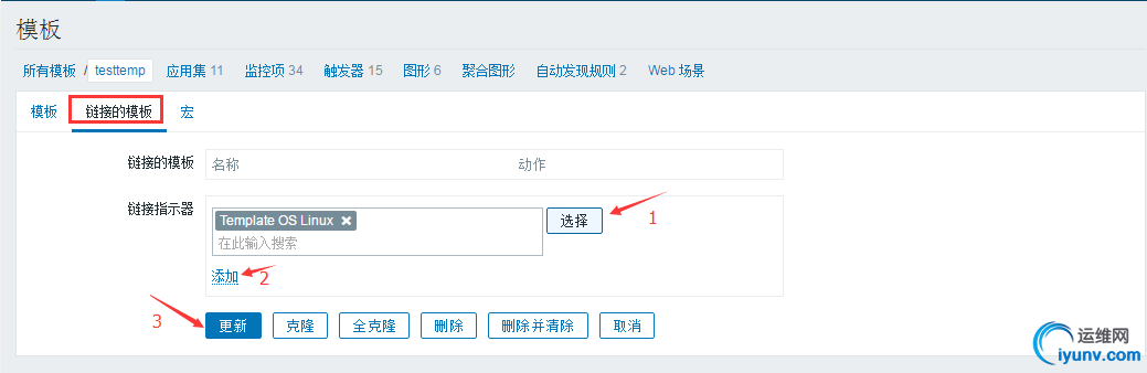

我们也可以把自己定义的模板链接至其他模板之上,我这里把自己定义的testtemp模板链接至Template OS Linux系统模板之上,如下:

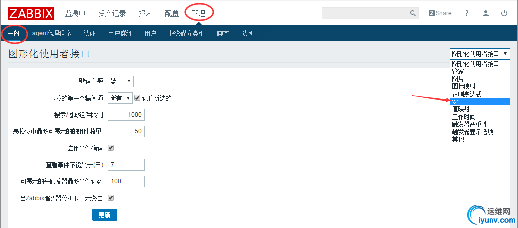

★级别:
  • 全局宏:Administration --> General --> Macros
  • 模板宏:Configuration-->Templates(模板)-->TEMPLATE(特定的模板)--> Macros
  • 主机宏:Configuration --> Hosts --> HOST --> Macros

   1)定义全局宏
在检测中查看数据,发现此时端口由原来的{$HTTP_PORT}变为8080
2)定义模板宏
在检监测中查看数据变为模板定义的宏:8088
3)定义主机宏
在检监测中查看数据变为主机定义的宏:80

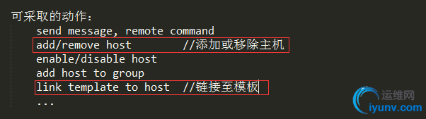

☉发现操作分两步:
  • discover
  • actions:
      conditions   //定义发现条件
      operations   //发现后采取的动作

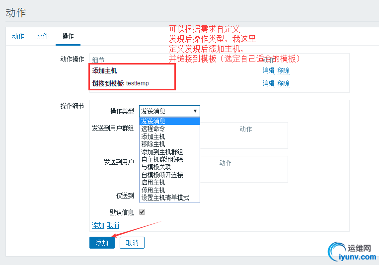

3.接下来我们定义发现后的处理条件和动作

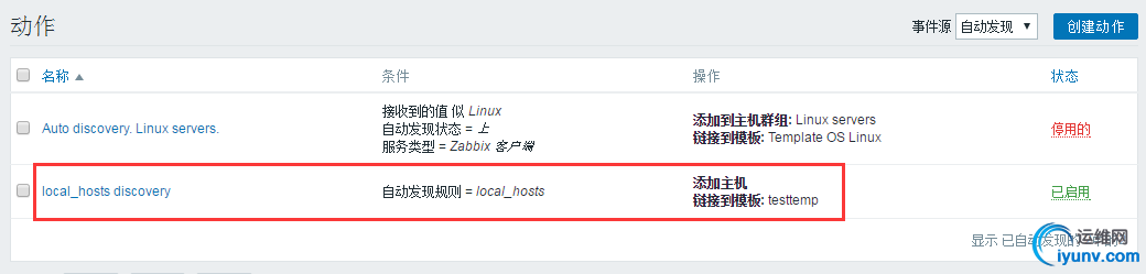

1)创建动作,如下:
2)定义Action的名称,条件和操作
3)这样就Action就定义好了,如下:

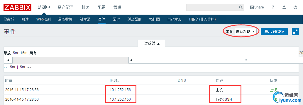

4.在监测中,点击event时间,可以看到发现了CentOS 7.2-3主机的ip 10.1.252.156,并且已经上线;
  在主机中查看,发现ip为10.1.252.156的CentOS 7.2-3的主机已经添加进来了,并且已经使用我们选择好的模板,在运行,如下:
如上,就是整个自定义网络发现的整个过程。。。
