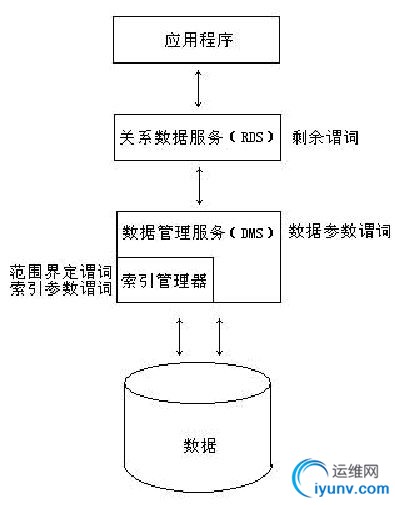

  我们来看一下DB2的组件:索引管理器,数据管理服务和关系数据服务。图1显示DB2的各个组件和处理这四类谓词的位置。
  图1 DB2 UDB组件和谓词
  其实,DB2组件很多,图1只是一个简化后的示意图。
  关系数据服务(RDS)从应用程序那里接收到SQL请求,并返回结果集;除了剩余谓词外,RDS将所有谓词都发送给数据管理服务(DMS);剩余谓词由RDS进行评估。
  DMS评估数据参数谓词。如果SELECT列表中存在一些不能由索引搜索进行评估的列,那么,DMS就会直接扫描数据页。
  索引管理器从DMS那里接收、评估范围界定谓词和索引参数谓词,然后,将数据页的行标识符(RID)返回给DMS。
