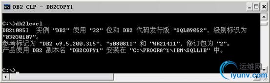

  同时本文讨论及实验所基于的环境如下,见图 1:
图 1. DB2 版本
  设置 DB2 注册表变量 DB2OPTIONS,将自动提交功能关闭,后面的实验默认都基于这个设置。
db2set DB2OPTIONS=+c
db2 terminate
db2stop
db2start

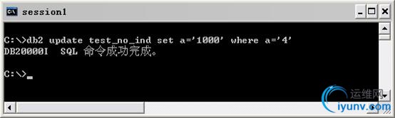

  通过 session1 窗口更新 TEST_NO_IND 表,将 a= ’4 ’的记录 UPDATE 为’1000 ’,见图 2:
图 2. 执行 UPDATE 事务的 session1 窗口

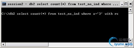

  通过 session2 窗口查询 TEST_NO_IND 表,统计 a= ’3 ’的记录数量,见图 3:
图 3. 执行查询事务的 session2 窗口
  上述查询被锁住,是因为查询通过全表扫描访问的缘故,在全表扫描过程中会临时对所有行加锁,所以任何对 TEST_NO_IND 表更新(UPDATE/DELETE/INSERT)的事务都将和查询此表的事务产生锁冲突。

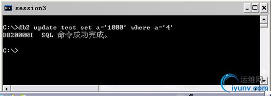

  通过 session3 窗口更新 TEST 表,将 a= ’4 ’的记录更新为’ 1000 ’ ,见图 4:
图 4. 执行 UPDATE 事务的 session3 窗口

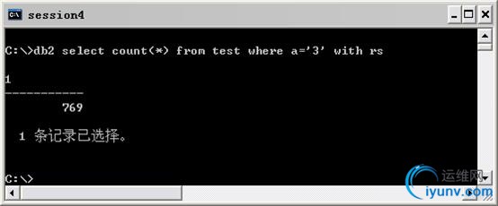

  通过 session4 窗口查询 TEST 表,统计 a= ’3 ’的记录的数量,见图 5:
图 5. 执行查询事务的 session4 窗口
  上述查询结果可以获得,这是因为 TEST 表的 A 列上创建了索引,查询通过索引路径访问的缘故,查询 TEST 表产生的锁(表 IS 锁,所有 a= ’ 3 ’的行 S 锁)与更新 TEST 表产生的锁(表 IX 锁,所有 a= ’ 4 ’的行 X 锁)不冲突,所以能够执行成功。
