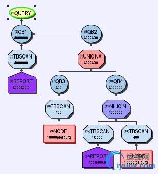

图 1. NODE 表层次结构查询递归 SQL 的执行路径图
  图 1 所示为清单 2 中查询的执行路径图。QB3 为初始查询,QB4 为递归查询。
  运行步骤:

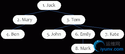

  对于层次型的数据,使用递归 SQL 查询十分方便,以下示例将基于如图 3 所示的组织架构图。
图 3. 人员组织结构管理层次结构示例
  首先执行清单 3 中的 SQL 语句来建立表和数据。
清单 3. 创建 ORG 表和数据
  CREATE TABLE ORG(    EMPID INTEGER NOT NULL,    EMPNAME VARCHAR(128) NOT NULL,    MGRID INTEGER NOT NULL);    INSERT INTO ORG VALUES(1, 'Jack', 0);   INSERT INTO ORG VALUES(2, 'Mary', 1);   INSERT INTO ORG VALUES(3, 'Tom', 1);   INSERT INTO ORG VALUES(4, 'Ben', 2);   INSERT INTO ORG VALUES(5, 'John', 3);   INSERT INTO ORG VALUES(6, 'Emily', 3);   INSERT INTO ORG VALUES(7, 'Kate', 3);   INSERT INTO ORG VALUES(8, 'Mark', 6);
  此时,ORG 表内容如表 7 所示。
表 7. ORG 表
  Empid  Empname  Mgrid   1  Jack  0   2  Mary  1   3  Tom  1   4  Ben  2   5  John  3   6  Emily  3   7  Kate  3   8  Mark  6

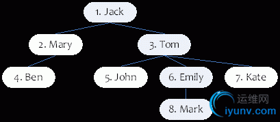

  1. 从上往下的查询,列出 Tom 管理的所有员工的名字。对应的递归 SQL 如清单 4 所示。
清单 4. 查询 Tom 管理的所有员工
  WITH report(empid,empname)   AS   (   SELECT empid, empname   FROM org   WHERE mgrid = 3   UNION ALL    SELECT a.empid, a.empname   FROM org a, report b   WHERE a.mgrid= b.empid   )   SELECT empname   FROM report;
  执行结果如表 8、图 4 所示。
表 8. Tom 管理的所有员工
  EMPNAME   John   Emily   Kate   Mark
图 4. Tom 管理的所有员工

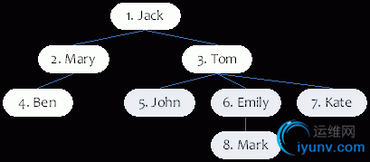

  2. 从下往上的查询,列出 Mark 的报告链。对应的递归 SQL 如清单 5 所示。
清单 5. 查询 Mark 的报告链
  WITH report(empid,empname,mgrid)   AS   (   SELECT empid, empname,mgrid   FROM org   WHERE empid = 8    UNION ALL   SELECT a.empid, a.empname, a.mgrid   FROM org a, report b   WHERE a.empid= b.mgrid   )   SELECT empname   FROM report;
  执行结果如表 9、图 5 所示。
表 9. Mark 的报告链
  EMPNAME   Mark   Emily   Tom   Jack
图 5. Mark 的报告链
