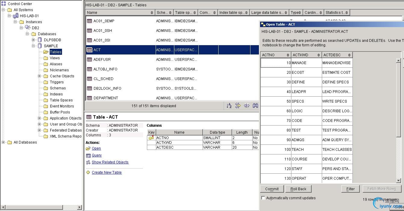

先看一下DB2数据库里面我们要操作的那张表吧:
DB2数据库的版本:
DB2 数据表:
因为我安装的DB2的SAMPLE库,所以这里我就是用SAMPLE库里的数据表ACT来实现这个DEMO,可以先看一下数据表的字段,还有信息情况:

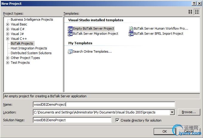

环境都已经准备就绪的情况下,开始BizTalk的开发工作,首先我们创建一个新的 BizTalK工程:

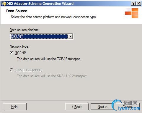

选择数据库所在的系统平台,或者说版本.以及连通的方式:
版本平台分为:MVS ,AS400 ,NT ,6000 四种.因为我装的DB2是在本计算机的windows平台上,所以我选择的DB2\NT模式。
连通方式分为:TCP\IP , LNA

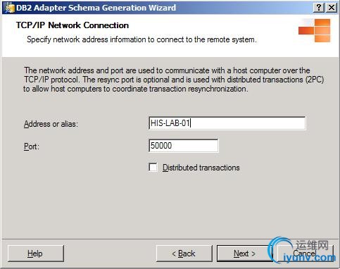

填写DB2数据库所在的系统平台的IP 或者 主机名称 或者 网络标识 都可以。
填写DB2数据库所暴露出来的默认端口,一般情况下NT平台的端口为50000,AS 400的端口为446。

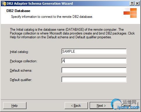

填写将要获取数据的数据库名称: sample
第二项为一个模糊查询项,只要填写一个表名称所包含的字母即可。后两项可以不填写

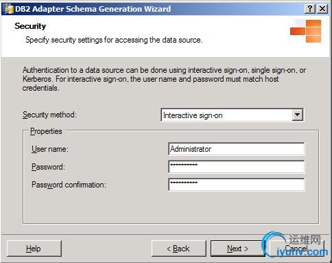

验证方式,以及验证信息:

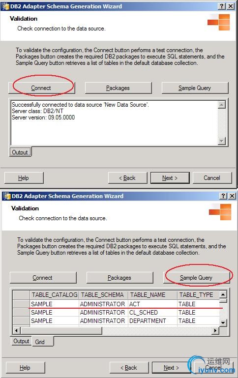

测试一下连接情况,并尝试查询想要操作的表,看其是否存在于列表中:

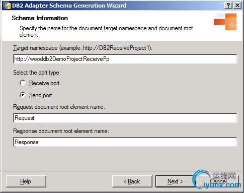

设置schema的命名空间,以及root name:

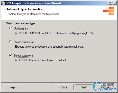

选择查询操作:

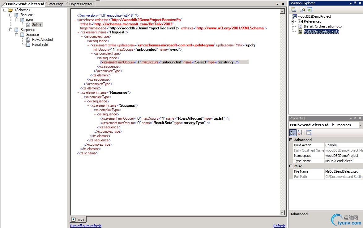

看一下工程中,为我们添加了一个空的流程,以及一个查询用的schema.
这里需要注意的是:在对DB2进行select操作的时候,我们使用的是动态查询的方式,动态传入select语句。所以返回的结果也不一定是一个固化的信息,因此结果response的消息使用了信封的机制,来满足这样的动态查询而又动态的结果集合。如果以后想进一步对消息结果进行操作,可以通过"拆信封"的方式(在biztalk2006的帮助里有介绍),或者直接修改该Response消息结构即可。

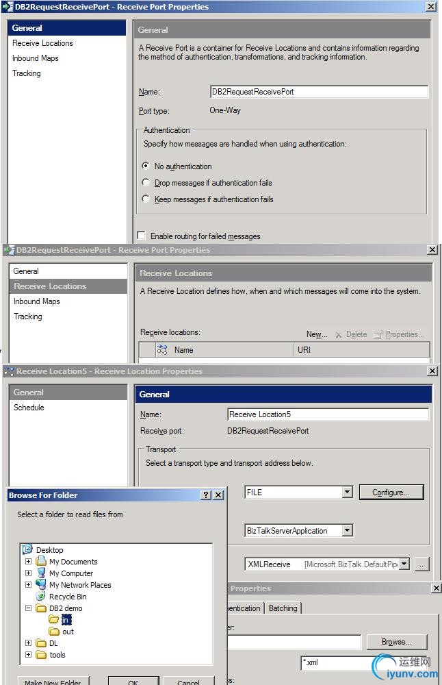

配置一个文件接收端口:
创建一个send&receive双向发送端口,使用db2 adapter,触发的方式绑定到第一个接收端口:

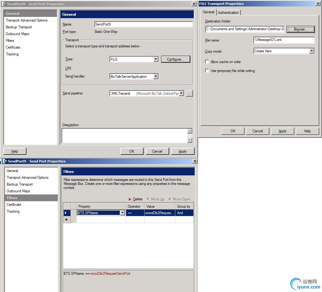

创建一个单向的发送端口,触发方式为之上的双向发送端口,用于最终结果的展现:
