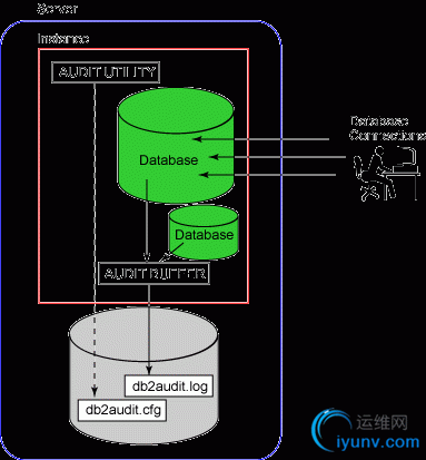

  图 1概要展示了审计功能以及它在整个 DB2 UDB 架构中的地位。
图 1. DB2 UDB 架构中的 DB2 审计功能
  在这个图中,外面的蓝色椭圆表示一个 DB2 数据库服务器。里面的红色矩形表示一个 DB2 实例。如图所示,审计功能运行在实例级,为实例中的所有数据库服务。另外还有一个配置文件,用来设置审计选项。
  启动审计功能后,生成的审计记录被写入到一个缓冲区,然后刷新到磁盘上的一个审计文件中。审计结束后,便可以将审计文件从它本地的原始格式转换成一种易读的文本文件。还可以将审计记录装载到 DB2 表中,以便于使用 SQL 查询数据和生成定制的报告。
