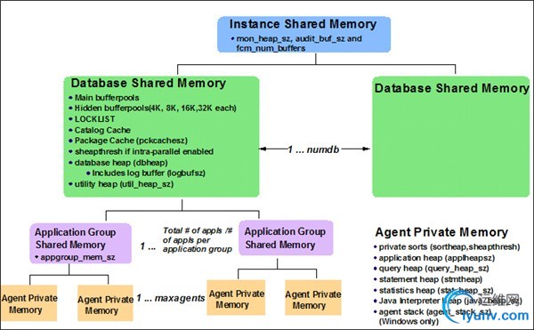

  图 1中说明了 DB2 内存结构。这种内存结构在所有平台上都是一致的。
  注意:在多分区环境中,下面的图适用于多分区实例中的每个分区。
  图 1 - DB2 内存结构
  DB2 在 4 种不同的内存集(memory set)内拆分和管理内存。这 4 种内存集分别是:
  • 实例共享内存(instance shared memory)
  • 数据库共享内存(database shared memory)
  • 应用程序组共享内存(application group shared memory)
  • 代理私有内存(agent private memory)
  每种内存集由各种不同的内存池(亦称堆)组成。图 1 也给出了各内存池的名称。例如, locklist是属于数据库共享内存集的一个内存池。 sortheap是属于代理私有内存集的一个内存池。
  我们将详细讨论每一种内存集。

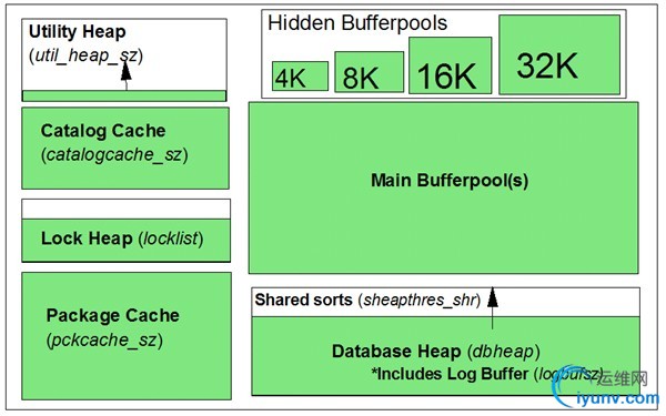

  图2展示了数据库共享内存集内的各种内存池。括号中显示了控制这些内存池大小的配置参数。
  图 2 - DB2 数据库共享内存
  完整的绿色方框意味着,在数据库启动的时候,该内存池是完全分配的,否则,就只分配部分的内存。例如,当一个数据库第一次启动时,不管 util_heap_sz的值是多少,只有大约 16 KB 的内存被分配给实用程序堆。当一个数据库实用程序(例如备份、恢复、导出、导入和装载)启动时,才会按 util_heap_sz指定的大小分配全额的内存。

  下面的公式可以计算出数据库共享内存集大致需要多少内存:数据库共享内存 = (主缓冲池 + 4 个隐藏的缓冲池 + 数据库堆 +实用程序堆 + locklist + 包缓存 + 编目缓存) + (estore 的页数 * 100 字节) + 大约 10% 的开销
  对于启用了 intra_parallel 或集中器情况下的数据库,共享排序内存必须作为数据库共享内存的一部分预先分配,因而上述公式变为:数据库共享内存 = (主缓冲池 + 4 个隐藏的缓冲池 + 数据库堆 +实用程序堆 + locklist + 包缓存 + 编目缓存 + sheapthres_shr) + (estore 的页数 * 100 字节) + 大约 10% 的开销

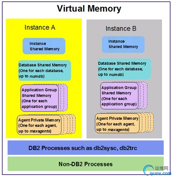

  图 1展示了一个 DB2 实例的 DB2 内存结构。 图 4将展示在同一个系统上有两个实例并发运行的情况。虚拟内存包括物理 RAM 和调页空间(paging space)。共享内存“倾向于”留在 RAM 中,因为对它们的访问更频繁。如果代理闲置了较长的一段时间,则其代理私有内存将被调出。
  图 4 - 并发运行的两个 DB2 实例
