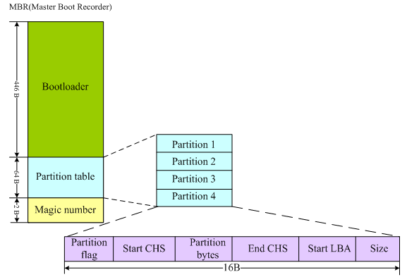

      我们首先来了解一下MBR,它是Master Boot Record的缩写。硬盘的0柱面、0磁头、1扇区称为主引导扇区。它由三个部分组成,主引导程序(Bootloader)、 硬盘分区表DPT(Disk Partition table)和硬盘有效标志(55AA),其结构图如下所示:
        磁盘分区表包含以下三部分:
        1)、Partition ID  (5:延申  82:Swap   83:Linux   8e:LVM     fd:RAID)
        2)、Partition起始磁柱
        3)、Partition的磁柱数量

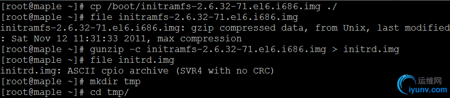

    在tmp文件夹中解压initrd.img里的内容:
如果initrd.img文件的格式显示为“initrd.img:ISO 9660 CD-ROM filesystem data”,则可直接输入命令“mount -o loop initrd.img /mnt/test”进行挂载。

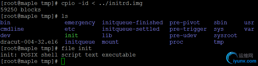

         通过上的分析和我们的验证,我们确实得到了这样的结论:
         grub的stage2将initrd加载到内存里,让后将其中的内容释放到内容中,内核便去执行initrd中的init脚本,这时内核将控制权交给了init文件处理。我们简单浏览一下init脚本的内容,发现它也主要是加载各种存储介质相关的设备驱动程序。当所需的驱动程序加载完后,会创建一个根设备,然后将根文件系统rootfs以只读的方式挂载。这一步结束后,释放未使用的内存,转换到真正的根文件系统上面去,同时运行/sbin/init程序,执行系统的1号进程。此后系统的控制权就全权交给/sbin/init进程了。
