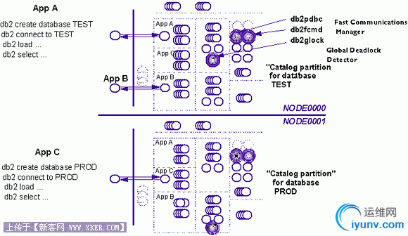

  图 2. 无连接集中的 DB2 进程模型(适用于分区数据库)
  图 2与图 1 类似,但是它适用于分区数据库。Node0000 和 Node0001 表示两台不同的机器,这两台机器上分别驻留了一部分数据库。它们之间的进程和交互作用与图 1 中描述的相同;但是,有其它一些仅适用于该环境的进程。例如,db2fcmd 进程是快速通信管理器(Fast Communication Manager)进程,用于管理不同分区之间的通信。下一节中的表将更详细地描述适用于分区数据库的其它进程。
