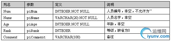

  Person表用来存储个人的基本信息,其定义如下:
表1: Person
  下面是用于向表Person插入数据的存储过程的参数预处理部分代码:
SET poGenStatus = 0;
SET piName   = RTRIM(COALESCE(piName, ''));
SET piRank  = COALESCE(piRank, 0);
-- make sure all required input parameters are not null
IF ( piNum IS NULL
OR piName = ''
OR piAge IS NULL )
THEN
SET poGenStatus = 34100;
RETURN poGenStatus;
END IF;
  表Person中num、name和age都是非空字段。对于name字段,多个空格我们也认为是空值,所以在进行判断前我们调用RTRIM和COALESCE对其进行处理,然后使用 piName = '',对其进行非空判断;对于Rank字段,我们希望如果用户输入的NULL,我们把它设置成"0",对其我们也使用COALESCE进行初始化;对于"Age"和"Num" 我们直接使用 IS NULL进行非空判断就可以了。
  如果输入参数没有通过非空判断,我们就对输出参数poGenStatus设置一个确定的值(例子中为 34100)告知调用者:输入参数错误。

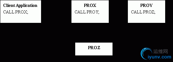

  游标返回给调用者(CALLER)表示由存储过程的调用者接收结果集,而不考虑调用者是否是另一个存储过程,还是客户应用。图(1)中存储过程PROZ如果声明为WITH RETURN TO CALLER,那么结果集会返回给存储过程PROY,Client Application是不会得到PROZ返回的结果集的。
图1:存储过程递归调用
  游标返回给客户应用(CLIENT)表示由发出最初 CALL 语句的客户应用接收结果集,即使结果集由嵌套层次中的 15 层深的嵌套存储过程发出也是如此。图1中存储过程 PROZ 如果声明为 WITH RETURN TO CLIENT,那么结果集会返回给 Client Application。返回给客户应用(CLIENT)的游标声明是我们经常使用的,也是默认的结果集类型。

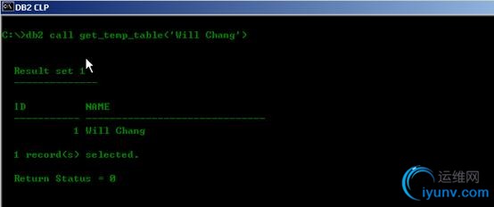

  程序第一次执行的结果如下:
图2:程序第一次执行的结果

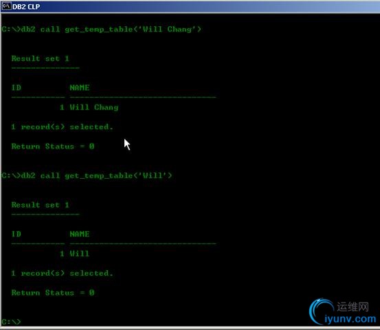

  可以从图中看出,运行结果是我们期望的。那么如果我们再运行一次,会有什么结果呢?下图是其运行结果:
图3:程序再次执行的结果
  第二次执行的时候程序却出错了,这是因为在同一个连接中,临时表并没有被DROP掉,所以在第二次调用存储过程的时候就会出现临时表已经存在的错误。
  另外一种情况,就是很多时候例如在websphere中通过JDBC连接数据库时使用了连接池的技术,这带来了一些效率的提升,同时在某些情况下也容易让人误解。客户应用程序中关闭了数据库连接,但是并不一定真正关闭了数据库连接,如果客户应用程序使用了临时表而数据库连接并没有关闭,那么临时表就不会被DROP。当连接池把这个连接分给另一个客户程序的时候,新的客户程序仍然可以使用旧的临时表,这不是我们希望的。如果想避免上述问题,可以在创建临时表时,加上WITH REPLACE;或者根据业务逻辑在合适的地方显示的DROP临时表。
  下面是使用WITH REPLACE创建临时表的执行情况。
图4:使用WITH REPLACE创建临时表
  可以看出在一个连接里面,多次调用存储过程get_temp_table,也不会出现问题。临时表在某些情况下也是需要避免使用的。大家知道临时表是存放在内存中的,如果一个临时表有上万或者十几万条记录,同时程序的并发数很大,那么在内存中建立的临时表耗费的资源就很庞大,此时数据库的性能会急剧下降,甚至会导致数据库崩溃。因此,大家在使用临时表的时候,需要考虑它对资源的耗费,避免盲目使用临时表。
