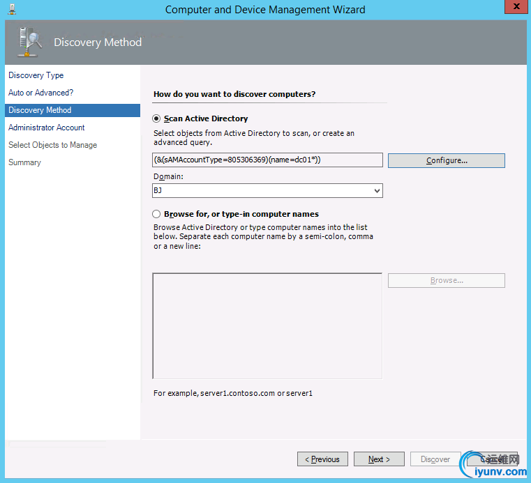

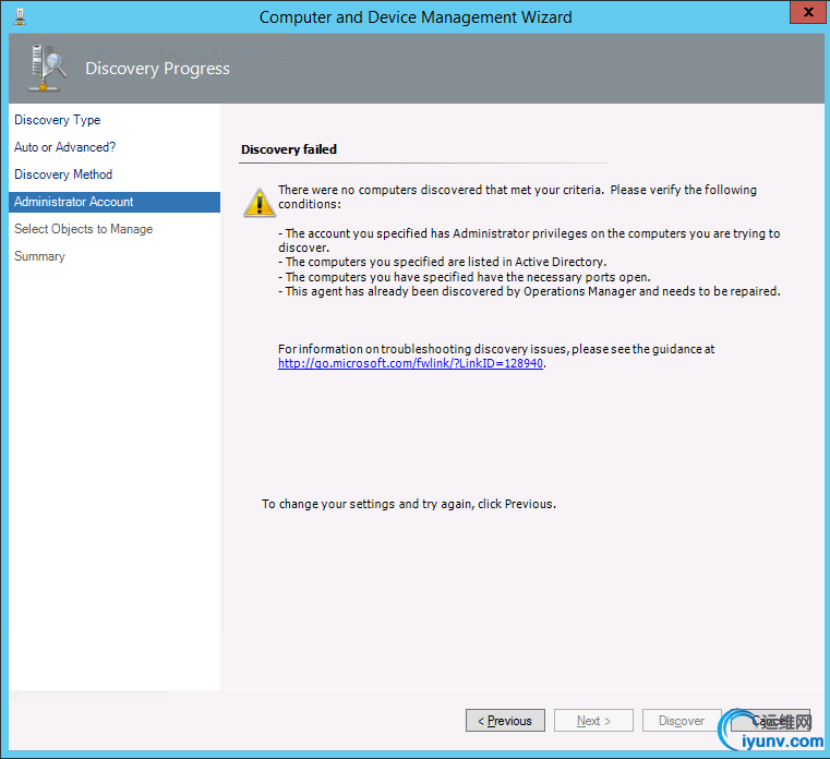

恩?报错了
防火墙 干掉试试,可以就找下相应的端口开启下,不行的话,就要进行进一步的troubleshooting

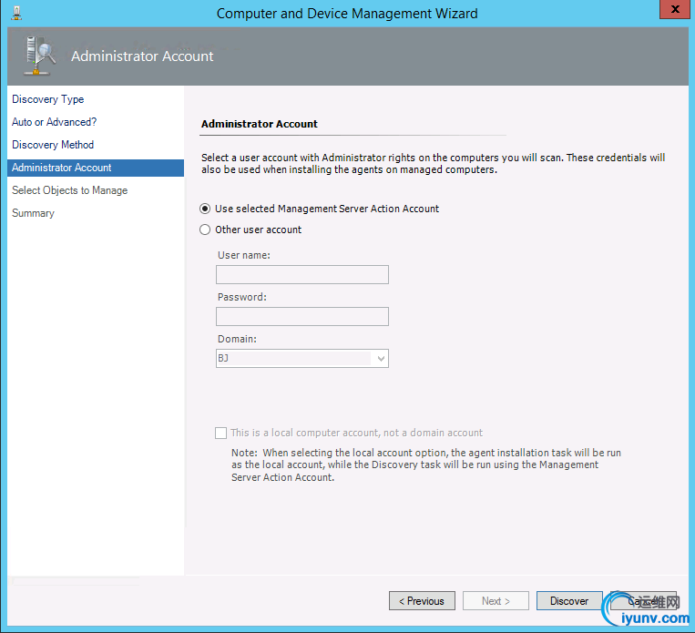

依旧不行,尝试手动
最后发现是管理员权限问题,就是要选择Other user account来输入管理员账号密码

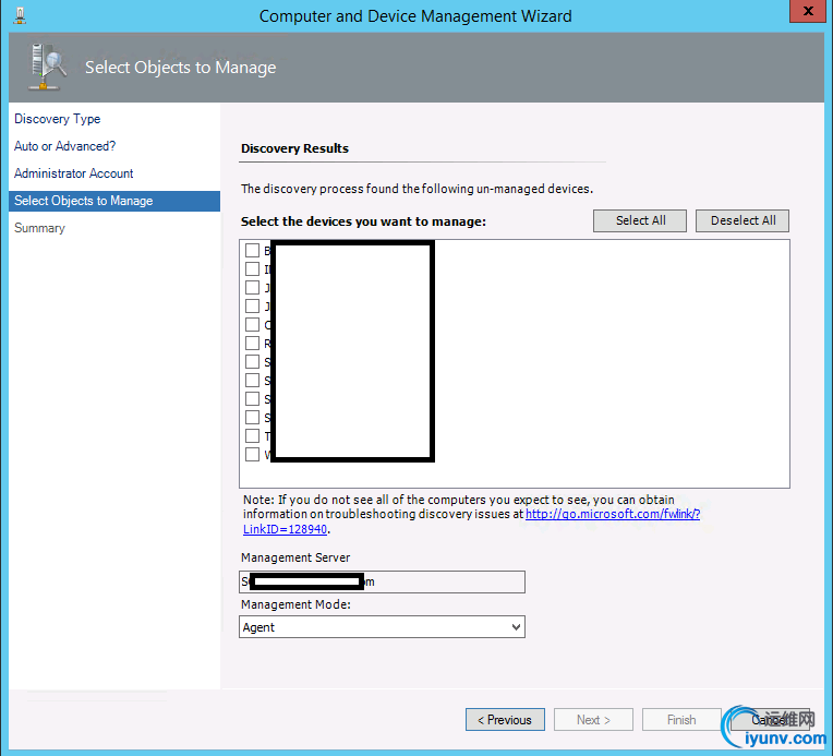

Management Mode 可以选择Agent 和 Agentless
成功发现添加后切换到Administration

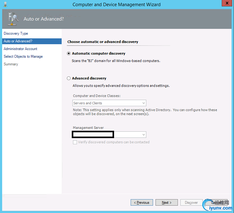

点击Discovery wizard,继续用Automatic discovery添加其他的VM,没在域里面的机器无法发现,没开机的,DNS不正确的都无法侦测到,所以DNS的维护很重要
