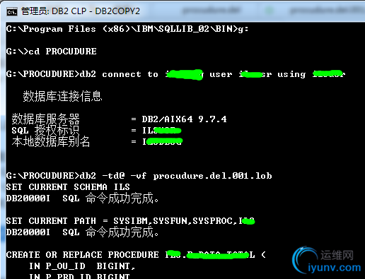

二. 导入存储过程
  下一步当然是在其它db以下导入存储过程啦:
  1. 命令行下进入到G:/PROCUDURE
  2. 连接到要导入的db:  connect to ilsdb user xxx用户 using  xxxpassword
  3. db2 -td@ -vf procudure.del.001.lob
  ok。顺便看看log。有没有报错。
  有报错,在运行一次(尽管是依照创建时间排序的,但不能保证有人后期改动过父存储过程,导致创建时间不正确)。
  导入过程见图:
DSC0001.jpg   watermark/2/text/aHR0cDovL2Jsb2cuY3Nkbi5uZXQvendqX2xtc3M=/font/5a6L5L2T/fontsize/400/fill/I0JBQkFCMA==/dissolve/70/gravity/Center">
