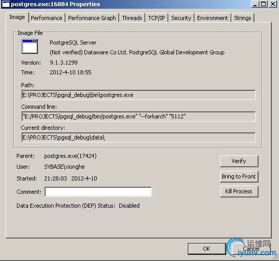

后台进程postgres.exe,一启动就有6个。除了用psql连接导致的新postgres进程以外,这个好判断,用select pg_backend_pid()就可以得到进程号,准确进行attach。
  那么如果想跟踪其它几个后台进程呢?
总共就这些后台进程:(SysLogger, BgWriter, WalWriter, AutoVacuum, PgArch, PgStat),名字都叫postgres。
我们注意到src/backend/postmaster/*.c里头,刚好有对应这6个进程的实现部分。
使用VS debugger的suspend,再加上对这几个文件进行试设断点,也是可以的。如果仔细比对源码,看看postmaster.c中的SubPostmasterMain():
if (strcmp(argv[1], "--forkbackend") == 0 ||
strcmp(argv[1], "--forkavlauncher") == 0 ||
strcmp(argv[1], "--forkavworker") == 0 ||
strcmp(argv[1], "--forkboot") == 0)
PGSharedMemoryReAttach();
/* autovacuum needs this set before calling InitProcess */
if (strcmp(argv[1], "--forkavlauncher") == 0)
AutovacuumLauncherIAm();
if (strcmp(argv[1], "--forkavworker") == 0)
AutovacuumWorkerIAm();
        if (strcmp(argv[1], "--forklog") == 0)
if (strcmp(argv[1], "--forkcol") == 0)
/* Close the postmaster's sockets */
ClosePostmasterPorts(false);
/* Do not want to attach to shared memory */
PgstatCollectorMain(argc, argv);
proc_exit(0);
不难发现,
SysLogger  -->  --forklog
AutoVacuum --> --forkavworker, --forkavlauncher
WalWriter, BgWriter --> --forkboot
PgStat   --> --forkcol
PgArch  --> --forkarch
  使用ProcessExplorer工具,从postgres.exe的进程属性即可以看出对应的是哪个后台进程。 如下图所示:
  找到src/backend/postmaster/pgarch.c,选择适当的断点,即可进行跟踪了。
