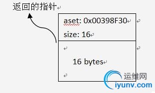

  你可以调用AllocSetAlloc(cxt,sizeof(XX)) 来获得一块可用的特定大小的内存,但是如果你天真地以为你需要的是15个字节的空间,它就会精确地给你15个字节,你就错了,实际上,为了你的这次内在请求,它给了你16个字节的空间,外加一个信息头。也就是说它给你返回的内存有统一的结构,大小也有特定地限制。
这个统一的内存结构的定义如下:
typedefstructAllocChunkData
aset is the owning aset if allocated, or the freelist link if free */
void*aset;
size is always the size of the usable space in the chunk */
Size
size;
#ifdef
MEMORY_CONTEXT_CHECKING
when debugging memory usage, also store actual requested size */
this is zero in a free chunk */
Size
requested_size;
#endif
AllocChunkData;
   AllocChunkData是返回内存的基本单位,下面叫它Chunk。如果你申请到一个大小为16字节的内存,你实际拿到是像下图的这么个东西,返回给你的地址前面是有一个Chunk头的:
为了加快分配的速度和方便管理,每个Chunk里的可用空间都是2的整数次幂。同时还维护了一个叫做freelist的数组,这个数组的每一项都是一个Chunk的队列,每个队列内的Chunk大小都是一样的。下面是某时刻free list的内存布局图:

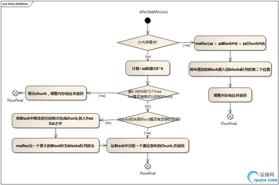

下面这个图解释了AllocSetAlloc的流程:
1) 首先判断是不是在申请大内存?如果是转入2),否则转入3);
2) 直接malloc出大小为: size 加上Block和Chunk头的大小,调整好指针位置,返回;
3) 计算出实际分配的内存大小,这个大小是比size大的最小的2^k;
4) free list中是否有这种大小的Chunk? 若有转入5),否则转入6);
5) 从free list中取出一个满足条件的Chunk, 返回;
6) blocks链表的第一个Block是不是足够的空间,若有转入9),否则继续
7) 将第一个Block中剩余的空间格式化为一些Chunk,加入到free list中;
8) malloc出一个更大的Block,加入到blocks中,
9) 从Block中格式化一个满足条件的Chunk,返回。
