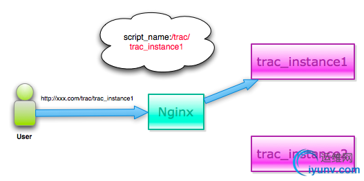

  我觉得多实例运行的关键点在于对 fastcgi中的script_name和path_info的理解
  script_name是脚本名称,我们可以理解成应用的一个入口
  path_name是传给这个入口的一个参数,是一个路径
  比如在php中
  http://www.test.com/index.php/foo/bar.html?c=index&m=search
  这里的/index.php为script_name
  /foo/bar.html为path_info
  再后面的就为query_string鸟
  在我们这里如果我们想这样运行多实例
  http://xxx.com/trac/instance1/wiki
  http://xxx.com/trac/instance2/wiki
  就是使用这样的方式在运行instance1和instance2这两个trac的项目实例
  那么我们就得设置/trac/instancex(x为可变的部分)为script_name
  而后面的为path_info
  比如这里的/wiki即为path_info
  理解这点我们不难理解下面的配置文件了.
