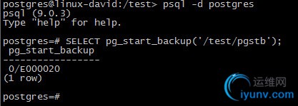

     对主数据库做一个基础备份:
     先用select pg_start_backup();命令把数据库切换到备份状态。

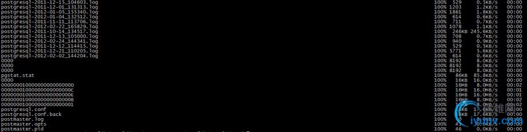

     把主数据库目录拷贝到备库目录就可以了:
     查看standby备库目录:
     拷贝完成后,结束主库的备份状态:
