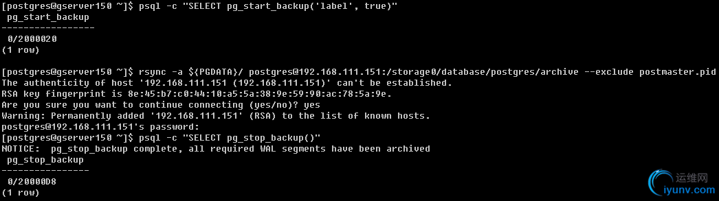

6) 在primary上执行以下命令
    $psql -c "SELECT pg_start_backup('label', true)"
    将Primary的PGDATA目录下的文件,除了postmaster.pid复制到Standby节点的“/storage0/database/postgres/main”目录下,该目录是 Standby节点上的PostgreSQL数据库的PGDATA目录。
    $rsync -a ${PGDATA}/ postgres@192.168.111.151:/storage0/database/postgres/main --exclude postmaster.pid
    $psql -c "SELECT pg_stop_backup()"
    192.168.111.151的/storage0/database/postgres/main目录下的内容为

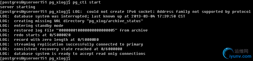

3)复制pg_xlog下的所有文件到/storage0/database/postgres/archive目录下
4)启动Standby节点,完成Replication。
完成Streaming Replication配置。

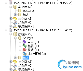

启动pgAdmin,连接192.168.111.150节点,创建test数据库,刷新 192.168.111.151节点。可以看到在192.168.111.151上也生成了test数据库。
