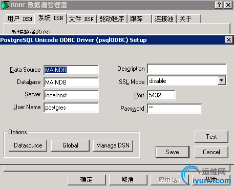

  好吧解决过程就不说了,直接说方法:这种问题大体分两种,第一,ODBC的问题,第二,配置文件的问题。先说第一,我本机的环境是win7,不知道为什么,pgsql的odbc驱动就是装不上,随后,我把驱动装到server2008服务器上,成功了。随后配置odbc,这里切记
DSC0000.png 务必把数据源配置到系统DSN中,至于为什么,你自己慢慢想吧。然后Data Source取决于你在
<add name="PGSQL1" connectionString="DSN=MAINDB" providerName="System.Data.Odbc"/>
  connectionString="DSN=MaINDB",好吧,这些是基础,我就不废话了。第一结束
