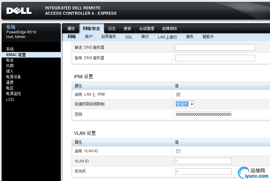

4.配置IPMI
4.1.配置IPMI地址
可以参考前置推荐中的《Managing Dell PowerEdge Servers Using IPMItool》在服务器启动时进行IPMI地址的配置,并开启IPMI Over LAN。
也可以使用Dell的iDRAC开启IPMI功能,具体可以查看文章最后的参考资料。

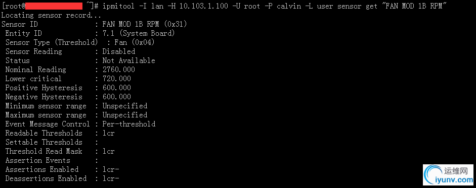

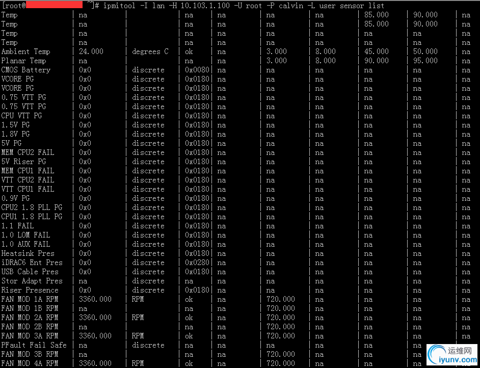

4.2.获取传感器信息
登录Zabbix服务器,通过ipmitool远程访问Dell服务器传感器信息
# ipmitool -I lan -H 10.103.1.100 -U root -P calvin -L user sensor list
# ipmitool -I lan -H 10.103.1.100 -U root -P calvin -L user sensor get "FAN MOD 1B RPM"

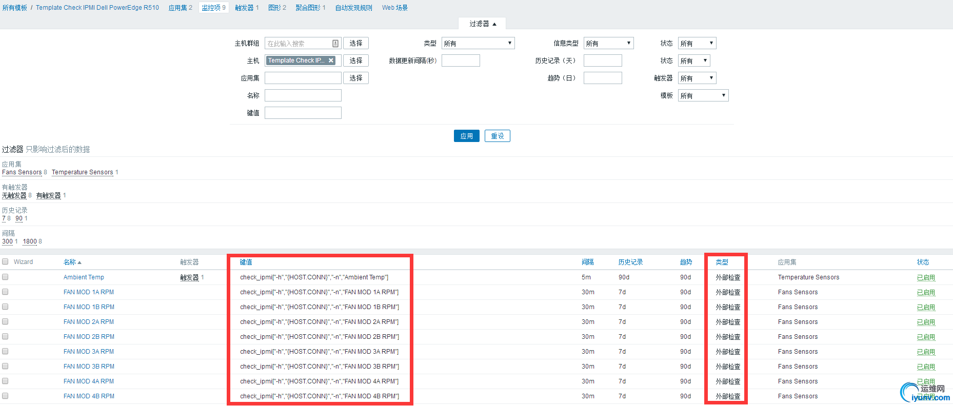

4.5.导入监控模板
下面提供DELL的2个型号的IPMI模板:
template-ipmi-dell-poweredge-r510
template-ipmi-dell-poweredge-2950
添加监控主机,关联上本模板,并在IPMI页面,设置Authentication algorithm为Default,Privilege level为User, Username为sensor, Password为sensor_pass,保存即可。
使用此种方法获取数据的结果就是效率很差,基本没什么数据。

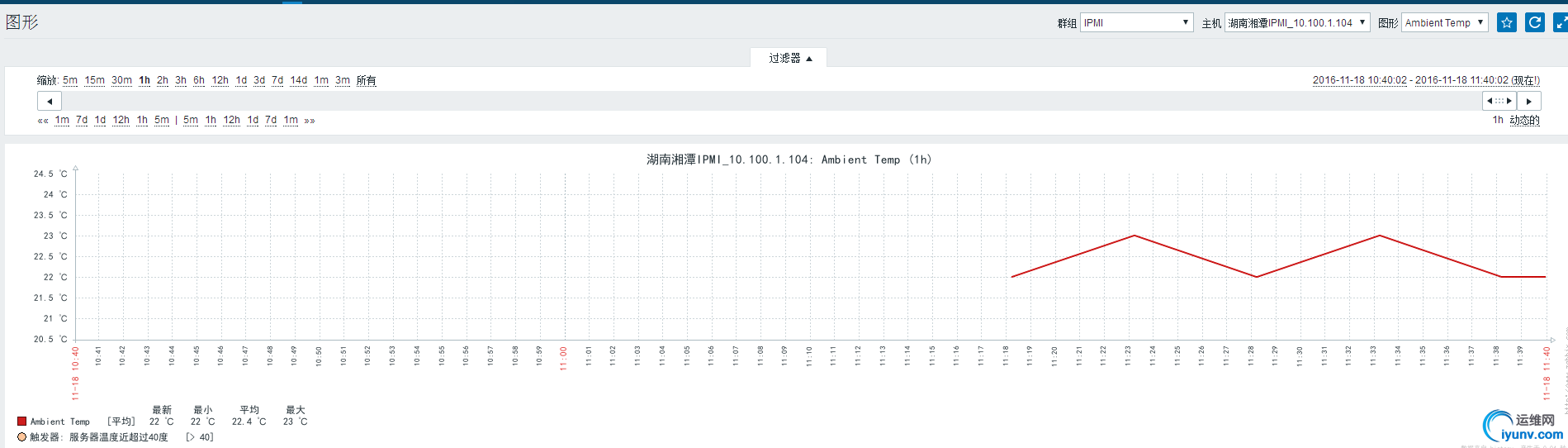

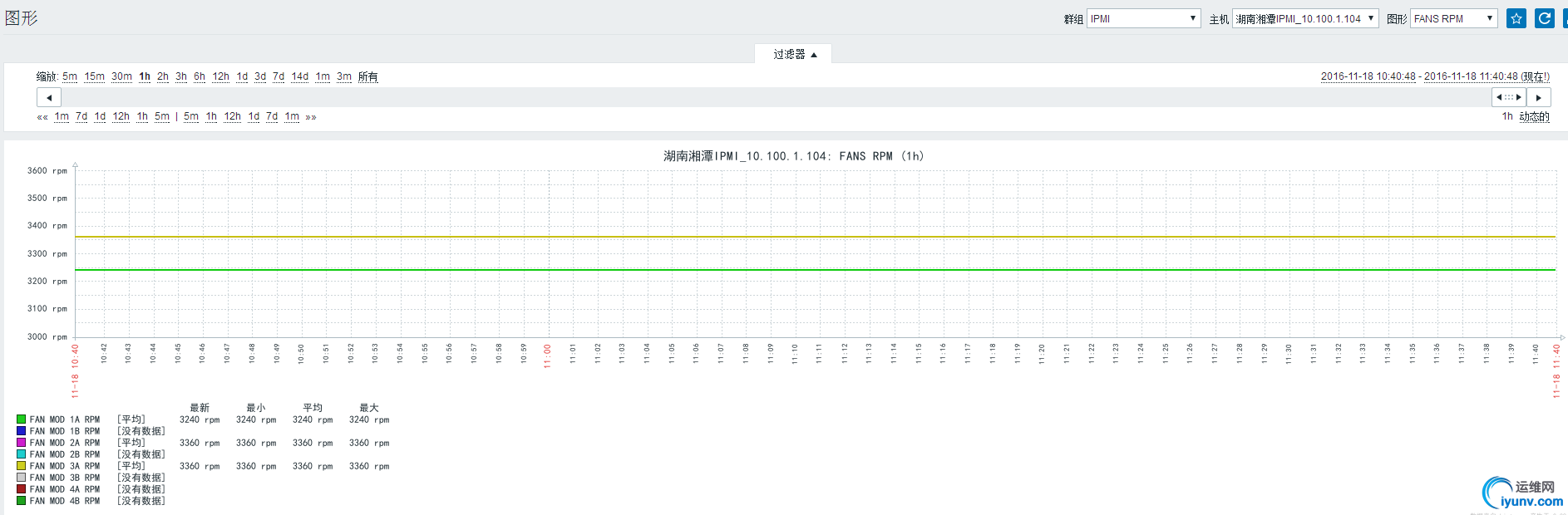

5.使用Zabbix External checks自定义IPMI
本来是选择nagios的IPMI插件:check_ipmi_sensor,文件是:check_ipmi_sensor_v3-v3.9.tar.gz
具体使用方法详见:http://www.thomas-krenn.com/en/wiki/IPMI_Sensor_Monitoring_Plugin

5.4新建自定义模板
这里就不详细介绍内容了,其实就是改改上文中的模板而来,一张图看完内容:
给2张图看看效果:
好吧,最后发现,就算是自定义脚本,仍然是获取数据艰难,脚本执行ipmi的命令都timeout。。。。
