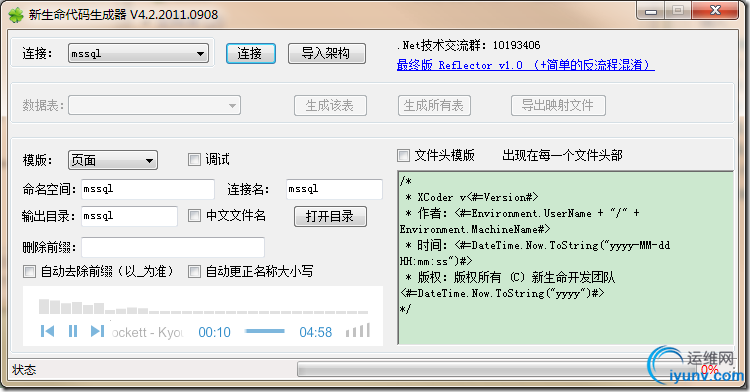

  2,启动后的主界面。连接那里下拉选择的就是前面配置的连接。检查模版那里是否有模版可选择。
  3,选择要测试的连接字符串,点“连接”。此时XCoder通过XCode取得数据库架构,拿到了所有表信息,并在数据表那里列出来。

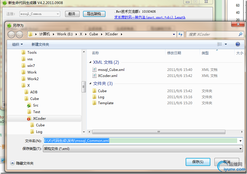

  4,先备份一下架构信息,留后面使用。
  5,选择“实体”模版,点击“生成所有表”,0.3秒即可生成12个实体类。点击“打开目录”可以直接看到。

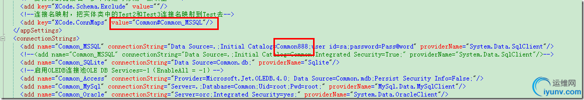

  7,再添加一个应用配置App.Config。加上一些配置信息。我们生成实体类的时候,设置了连接名为Common,这个配置文件里面本应该配置一个名为Common的连接,但是我们通过XCode的连接名映射功能把Common这个连接名映射到别的连接名上去。
  8,写几句代码试一试。
  9,修改连接字符串,开始测试反向工程。

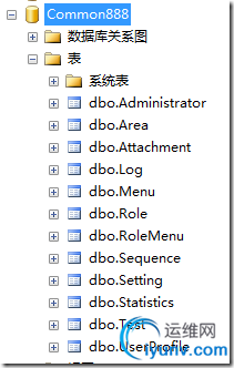

  10,重新启动程序。运行结果没什么变化,只是慢了一点点。其实,这是因为我们指定了一个并不存在的数据库Common888,同时配置文件里面打开了反向工程的开关XCode.Schema.Enable,XCode自动创建数据库和数据表。
  11,检查一下数据库里面的字段,看看字段类型是否与本来的数据库类型一致。同时检查索引是否能够正确创建。
  12,测试不同数据库间的兼容性。比如从MSSQL生成实体类,然后反向工程生成到SQLite中去。这方面可以多做几个测试。测试人员之间也可以互相交换数据库架构信息(第4步导出),用XCoder导入也可以生成实体类。
