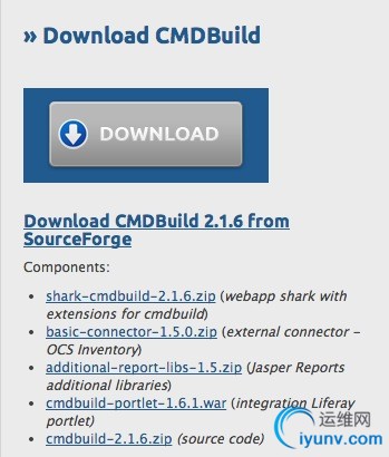

  • 从CMDB的官网上(http://www.cmdbuild.org/en/download)下载CDMBuild的压缩包(cmdbuild-2.1.6.zip文件),并解压缩(废话),解压之后里面有一个war文件和一个extras文件夹(当然里面还有些版权之类的,基本可以无视)
  图1

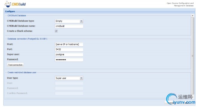

  其中${cmdbuild}是数据库的名字,在安装CMDBuild时确定。当安装CMDBuild如图2所示时,应将${cmdbuild}替换为cmdbuild
  图2
