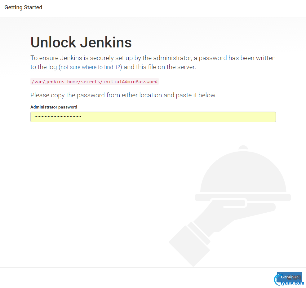

防火墙开端口映射,打开浏览器输入:ip:1001
wKiom1gynOrAjJsXAADi0RrbzME900.jpg 密码可以使用命令查看:
docker logs -f $容器ID

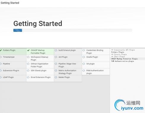

又报错3:No such plugin: cloudbees-folder
解决:地址栏里面输入:ip:1001/restart
可以正常安装插件了(注:以上三个错误,我在虚拟机测试一个都没遇到过)

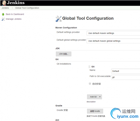

Maven项目需要安装Maven Integration plugin插件
去Global Tool Configuration配置JDK和Maven环境
如果需要ssh,Pipeline则添加插件,至此,基本环境已经搭建完成。
