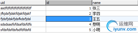

  2、数据库中有表:test,表的数据结构如下:
  表中数据如下:
select * from test

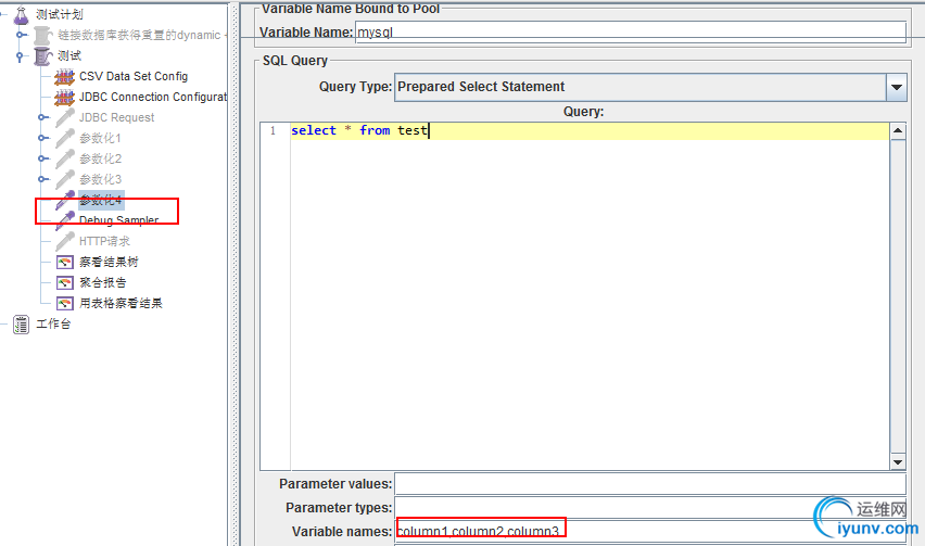

  1、添加一个jdbc request名为”参数4“,添加一个”Debug Sampler“用来查看输出的结果,设置 variables name为column1,column2,column3:
  2、执行结果:
  解析:
  column1代表第一列所有的数据,column1_#可以获取到第一列的行数
  column1_n:获得第一列第n行的数据。
  column2和column3的功能类似, 假如我们只需要第一列和第三列的数据,可以写成column1,,column3,中间的","不可以省略。

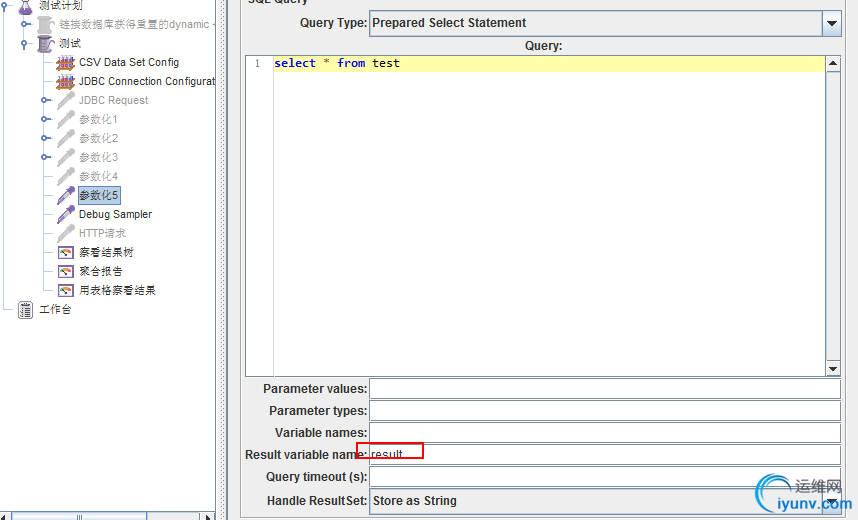

  六、Result variable name 参数使用方法:
  如果给这个参数设置值,它会创建一个对象变量,保存所有返回的结果,获取具体值的方法:columnValue = vars.getObject("resultObject").get(0).get("Column Name")
  执行结果:
